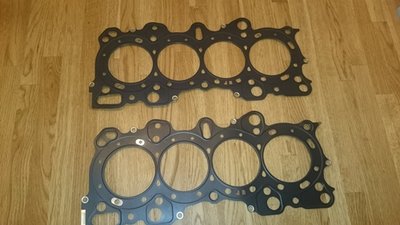

tjabba tjenna hallo. ja håller på med ett turbo bygge på min b16a2.
tänkte kolla lite med er experter
jo ja har nu fått hem mina topp packningar 2 st minfråga är detta
dessa packningar är av metall alltså inget papp vet inte om de finns några orginal i papp och metall. alltså
när ja sätter på dessa packningar finns inte risken att de blir mellanrum mellan packningarna och att de kommer att gå åt fanders. ? vet att de blir ett bra tryck sen när man skruvar dit topp bultarna med moment men är rädd för att de ändå blir mellanrum?? någon som är duktig på detta. kanske har en annan lösning på de hela

Ja en lösning är att man inte kör dubbla packningar, utan istället beställer en med rätt tjocklek för ändamålet.

Vad skulle hända ifall man använder båda av dessa? Skulle de fungera. Eller skulle de inte fungera? Är inte sugen på att köpa en packning till annars så blir de en och skita i turbon om de inte fungerar med dessa två i metall
- Been thanked: 37 times
Varför behöver du två? Går lika bra att åka turbo på en.

B16A2 Orginal komp 10.2:1
-steg 1 (0.4-0.6bar) 98 oktan bensin
1st extra orginalpackning. nytt komp ~9.5:1
På detta komp tappar du ca 5 N/A hp
-steg 2 (0.7-1.1bar) 98 oktan bensin
2st extra orginalpackning. nytt komp ~8.8:1
På detta komp tappar du ca 10 N/A hp
Tänk på att det inte bara är kompet som spelar in på bilen benägenhet att
spika. Även högt mottryck som man får med mindre turboagg påverkar mycket!
Istället för 3st orginalpackningar så kan man använda sig av en distansplatta samt två av de 3lager som finns i en orginalpackning. Jag kan hjälpa till med sånna. jag rekomenderar inte att gå över tjockleken för 3packningar. Då får du problem med kamremmen och kamtider. Vid 3packningar eller liknande så kan det vara ideé att fundera på ställbara kamdrev.<!--QuoteEnd--></div><!--QuoteEEnd-->

iställer för att krångla med distansplattor, dubbla packningar osv.osv. som garanterat bara kommer krångla och bli dyrt i längden. Åk standard packning ( alternativt något tjockare eftermarknadspackning ) och E85
