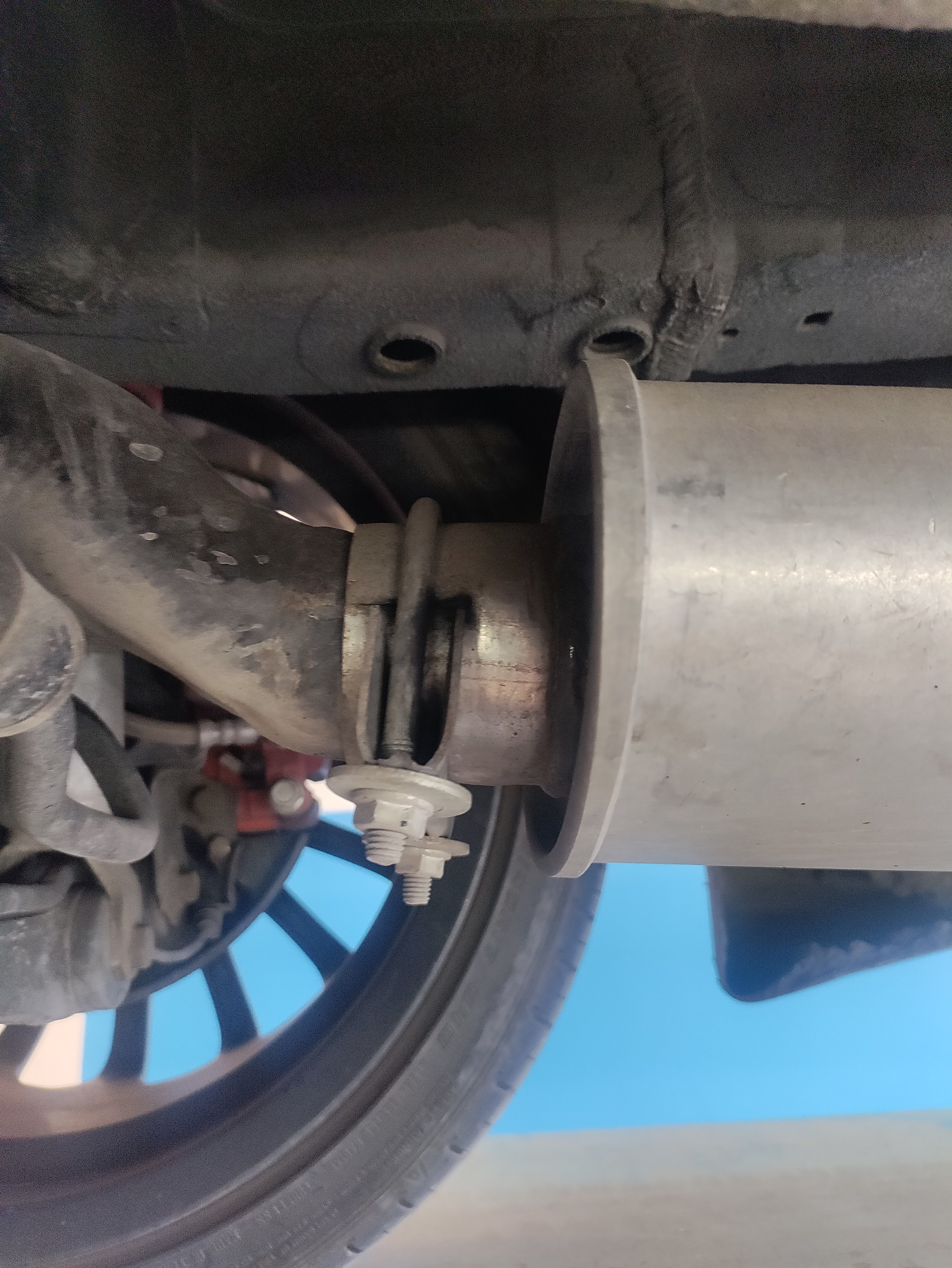

Jo, jag har ju postat bilder på slutdämparna, både den som sitter på och den som tagits bort. Måste lyfta bilen för att komma åt och fota cat och dämparen i mitten.Lärfors skrev: ↑19 maj 2024, 21:44 Okej, men ta reda på vad du har för ljuddämpare då, någon stämpel borde det ju finnas på dom, vem som tillverkat dom eller ett modellnr man kan söka på.
Sen till Del Sol finns det ju kompletta system du kan köpa så du slipper bygga något själv. Montera avgassystem göra man på några timmar, gjort det många gånger på garageuppfarten med bilen på pallbockar.
Här är de igen.

Det tar inte i någonstans. Då kan det "burra" ordentligt i bilen utan att det är en högljudd bil på utsidan. Har du testat att rycka lite i systemet i sidled och uppt och nedåt för att se om det tar i? Man kan också släppa upp kopplingen så bilen nästan dör på tomgång för att se om det tar i. En tanke bara då ljuddämparen du har som slutdämpare ser ut att vara en som faktiskt borde dämpa ljudet ganska mycket.

Lyckades få ett par snapshots under besiktningen.Lärfors skrev: ↑19 maj 2024, 21:44 Okej, men ta reda på vad du har för ljuddämpare då, någon stämpel borde det ju finnas på dom, vem som tillverkat dom eller ett modellnr man kan söka på.
