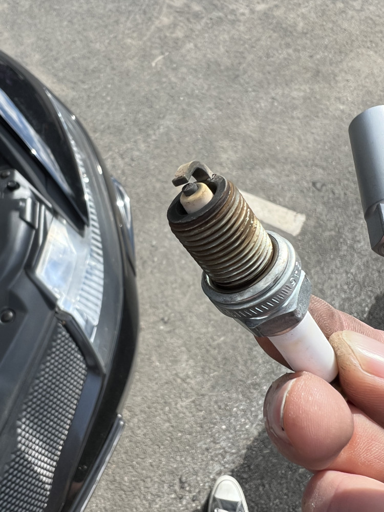

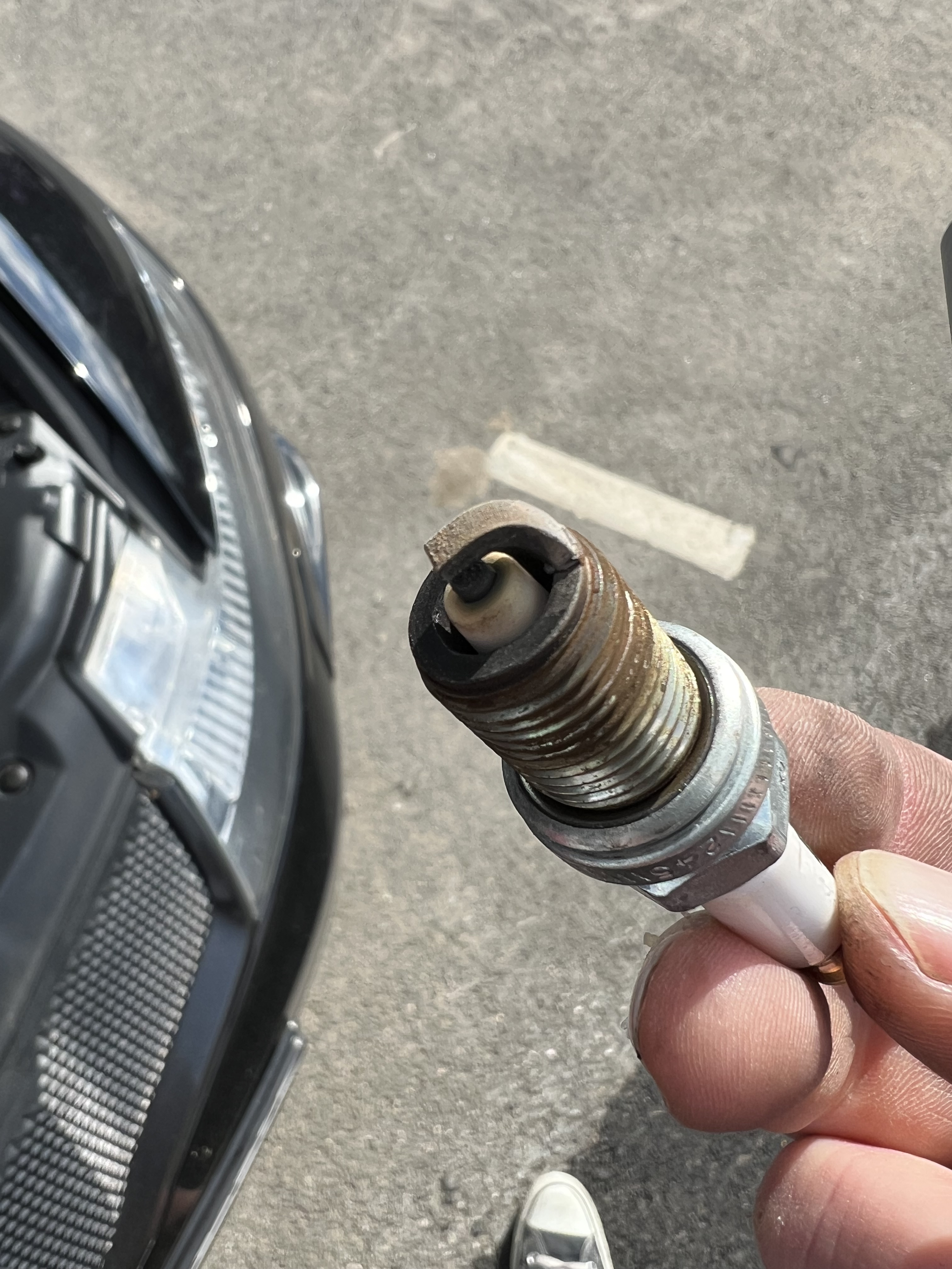

Bara ta ur dem och titta på dem till och börja med. Då det du ju om det är rimligt att de är bytta nyligen och om det är rätt sort.

Stiften ser inte slitna ut och förbränningen har varit bra. Men det kan bli förbränningsmissar ibland och stiften fortfarande ser bra ut. Jag hade också testat med de stift som Honda rekommenderar och kontrollerat gnistgap innan jag monterade dem.

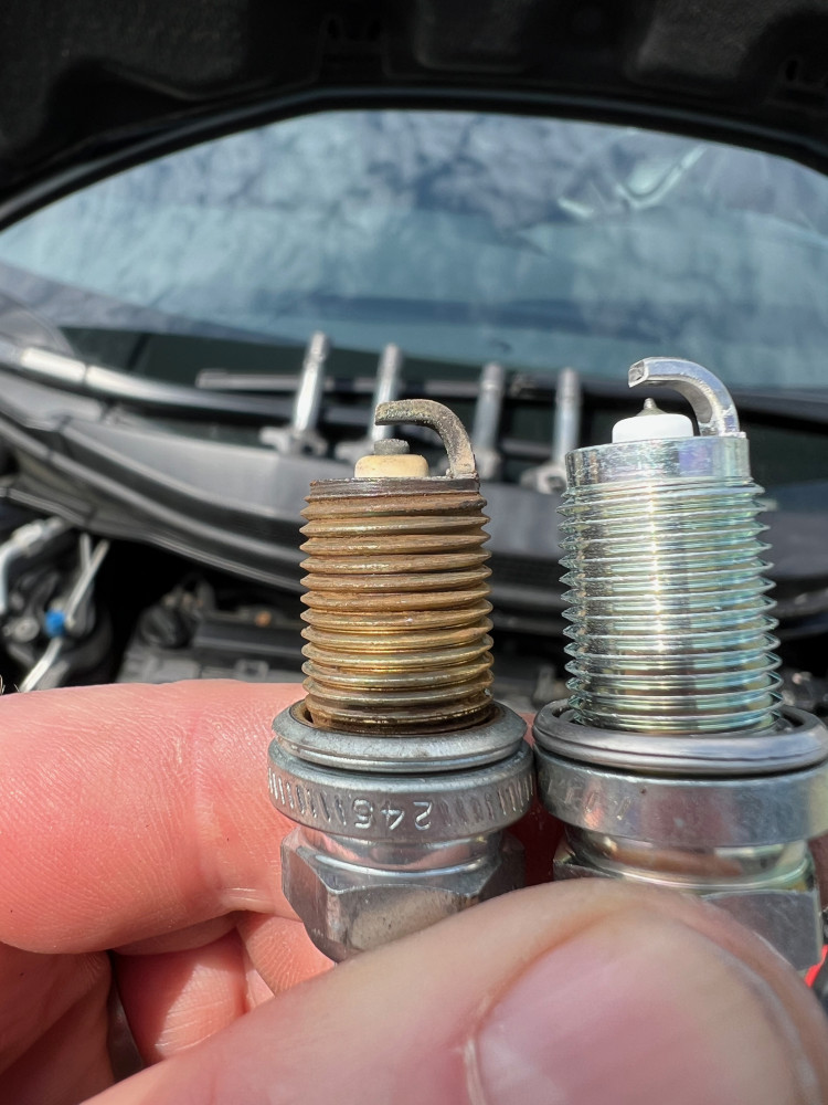

Uppdatering
Stoppade in de nya "rätta" stiften idag. Jisses vilken skillnad på gång. Nu går den hur lent som helst det lilla jag hunnit prova, ska ta en längre sväng efter jobbet för att verkligen känna på den.
Uppenbarligen så var de andra stiften inte rätt stift heller, dom var typ 3-4mm kortare än NGK stiften. Borde ju gjort en del på gången.
Tack för all hjälp!
