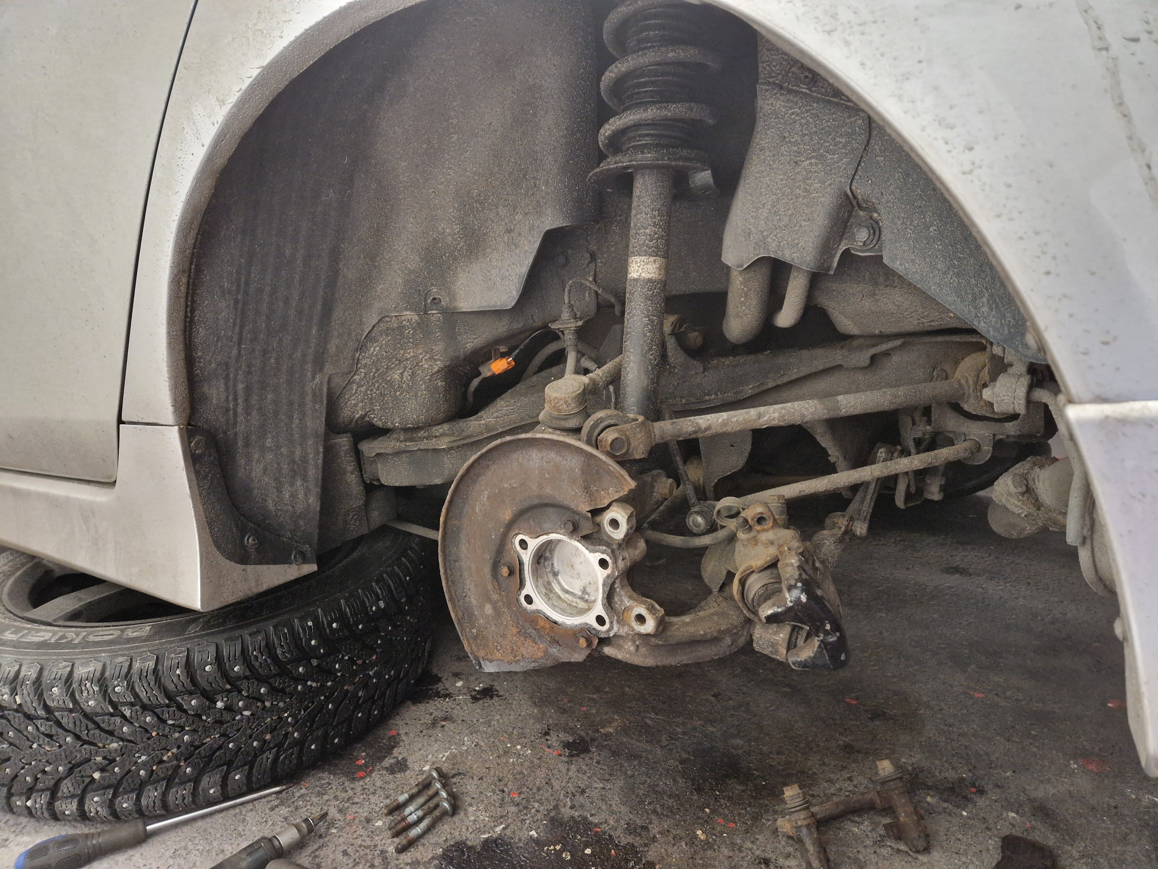

Tog ut lagret för att rengöra. Det ser ut som att jag har skadat hjullagret när jag borrade för den nya sensorn. Otroligt nog fungerade det ett år först. Kanske blev mer slitet med tiden?
Gjorde rent allt och monterade igen. Denna gång kunde jag köra några kilometer innan vsa/abs tändes igen. Men denna gång slog inte pedalen sådär märkligt.
Beställde ett nytt lager och monterade. Kört en del nu och det verkar fungera.
Bild på 2 år gammal hjullager och nytt.
