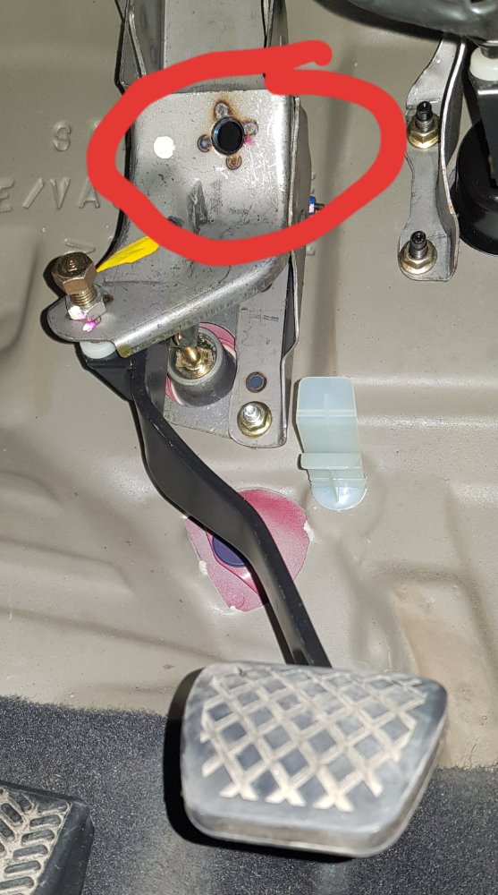

Knarrande kopplingspedal på CTR EP3
hertzmann skrev: ↑11 juli 2020, 17:22 Bump sådär 6 år senare!
Är det någon som har en bild? Jag körde Biltemas kedjeolja på fjädern där kopplingspedalen fäster men knarret är kvar.
Du ska in i hålet där axeln från pedalen går in i. Ett helsike att komma åt, man får trycka ner pedalen en aning samtidigt.

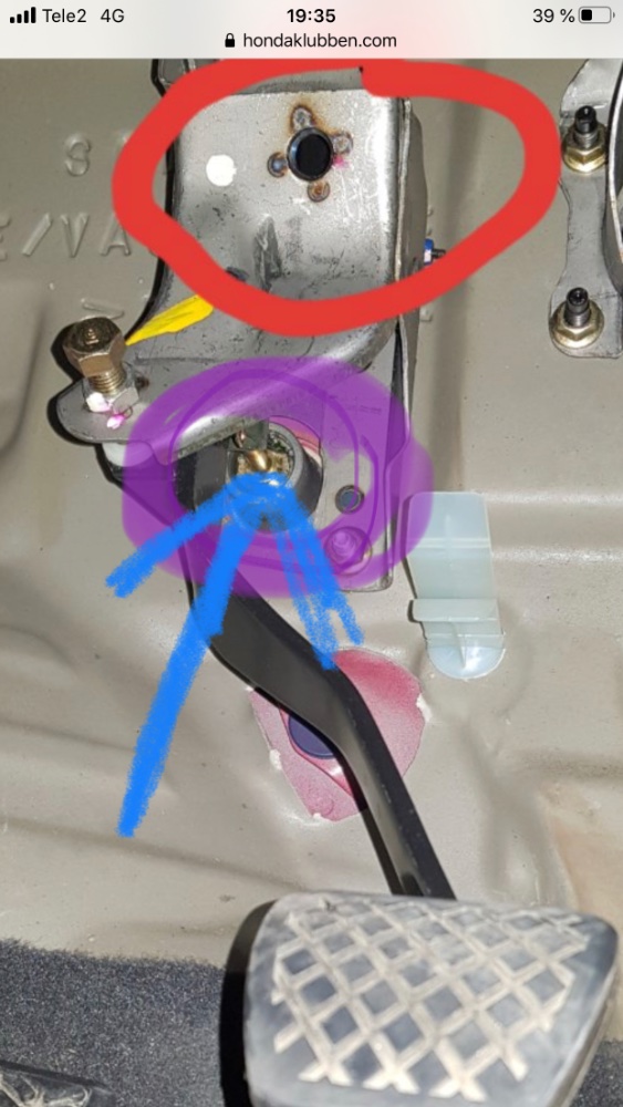

Malkolm skrev: ↑12 juli 2020, 09:18
Tack för svaret! Du menar bakom det inringade området? Kände att det satt en fjäder där men helt omöjligt att komma åt med kedjesprayen.
Nej inte där, du ska in i torpedväggen kan mqn säga. Ligg där nere och rör på pedalen och följ AXELN som går framåt in till motorummet.
