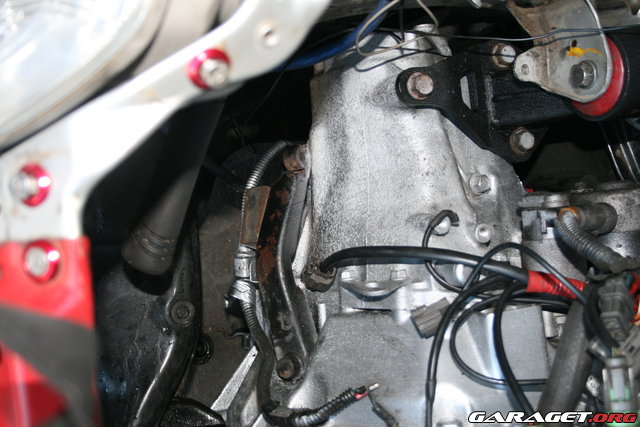

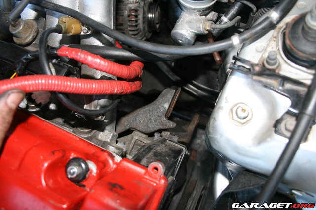

Hallå.
Fick ner B16 motor i min ED6 idag, men generatorn får inte plats? generatorn kommer från en D-serie o ja modade fästet för att remen skulle sitta... men oavsett generator så slår skivan/hjulet på generatorn i "väggen" så den får inte plats/går inte montera? ä de skillnad på motorrummen mellan ED o EF? lr vad kan ja göra?
(i bild kan man notera remen på remskivan o på höger sida har vi bilen där de tar i/inte får plats)
Sen kopplingen, Y2 låda... hur får ja fast/spänt kopplingsviren?
På min gamla L2?! låda fanns en "krok" för viren, precis som de gör för gasviren på insuget, men kunde inte se plats för nån sådan här?! Förslag?
Mvh Tim
Mvh Tim

ta fram släggan och SLÅÅÅÅÅÅÅÅÅÅÅÅÅÅÅÅÅÅÅÅÅÅÅÅÅÅÅÅÅÅÅÅÅÅÅÅÅÅÅÅÅ
det är det enda alternativ som finns.
fråga alla med b-serie i en ED
The only way! Jobbigt nu när du har hängt i motorn, men har du inte kopplat allt o så så lyft upp den och gå lös. 1cm frigång vill du nog ha till karossen iaf.NitraM skrev:ta fram släggan och SLÅÅÅÅÅÅÅÅÅÅÅÅÅÅÅÅÅÅÅÅÅÅÅÅÅÅÅÅÅÅÅÅÅÅÅÅÅÅÅÅÅ

allright... na, sitter bara i övre o bakre motorfästet just nu, så de får väl bli så.
ingen som vet hur ja kan lösa me kopplingsviren?

mistänkte de, enkelt att bygga lr nån som har/vet nån som har?
Generatorn kom på plats iaf, slägga löste de
