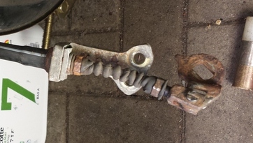

Jag undrar hur man får loss detta så man kan få ut vajerslangen genom hålet i trailerarmen (fästet tar är för stort så det går ej igenom).

Du har en först en sprint på fästet till trailingarmen som du kan ta av med en tång eller en skruvmejsel, sen har du en pinnbult med en sprint på på fästet på oket som ska ur.

Jag har tagit av den från oket och var ett fäste med en bult i trailerarmen som jag lossade så nu hänger den genom hålet bara.
Ska ta av hela trailerarmen och det är bara det som är kvar då jag inte vet hur jag får ut fästet genom hålet.

Jag har ju skrivit hur du gör för att lossa vajern från fästena?

I blå cirkel finns en sprint du kan ta ut med en skruvmejsel eller tång
I röd cirkel sitter en sprint, på andra sidan av det som visas på bilden sitter en mindre sprint igenom som du först måste plocka ut, sen dra ut den större sprinten.
Den sprinten brukar sitta som fan, så det kan vara lite klurigt.

Något tips hur man kan få av den sista som sitter som fan?

Kapa av vajern o köp en ny. Brukar vara enklast.

Fick loss med lite värme :)
