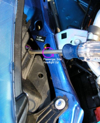

Det ser ungefär ut så här. Man måste lysa med en lampa snett ut mot fronten för att få syn på själva justerkransen som även går att röra med en 10mm nyckel.

OK. Det fick bli ett besök hos Rosenholtz för att få bukt med detta.
De skruvar jag hade jobbat med visade sig vara inställningen höger -vänster. Skmruvarna för justering upp - ner finns inte. Eller snarare, de finns, men syns inte. Det finns ett tomt hål där det borde ha suttit en justerskruv straxt nedanför där det är märkt up - down på lykthuset. I det tomma hålet är det inte tomt även om man inte kan se ett skit trots att man lyser ner med en lampa. Stoppa en mejsel i det till synes tomma hålet och vips kan man justera strålkastarna upp och ner!!!
Det tomma hålet jag refererar till sitter på insidan om strålkastaren, straxt nedanför helljuslyktan. Jag har försökt göra en röd ring runt hålet, men den syns knappt...

Där skruvade Jag! Trodde stt det var där du menade hela tiden haha.

Japp :P Kuggarna sitter så långt fram så man inte ser dom och måste vinkla mejseln för att komma åt dom :P
Synd att du vart tvungen att åka iväg för att fixa det. Men nu vet du till nästa gång iaf! :D
