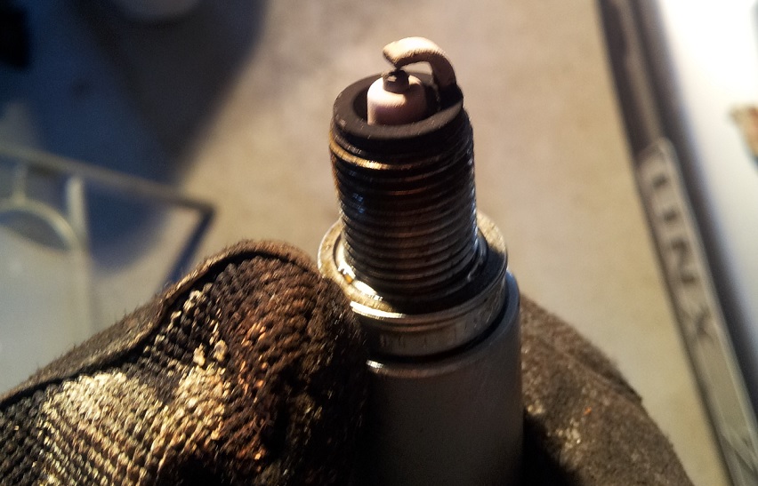

sen kollade jag stiften alla var vitaktiga och såg fina ut, utan ett som var redigt svart och oljigt, sen tickar den redigt mycket
laddar upp bild på det svarta stiftet och hur dom andra 3 såg ut

Jadu... du har ju halva svaret i handen...
du får titta på den cylindern som hade svart tändstift... troligen ventiltätning eller ovalt lopp / dålig oljering på kolven... vem vet
