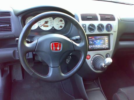

Hur långt kommer du om du följer den automatiska?
Jag bytte stereo på den automatiska.
Du behöver skruva loss växelspaksknoppen för att försiktigt rycka loss den undre panelen. Koppla loss varningsblinkers och ciggtändarkontakten på baksidan. Där under sitter det om jag minns rätt en skena med två skruvar samt två skruvar som sitter längre in nedanför.
Du behöver även ta loss handsfacket för att komma åt en skruv som håller fast ventilationsdelen på passagerarsidan samt en på förarsidan (Du behöver förlägning på spärrskaftet). Du ska sen kunna få loss ventilationsdelen försiktigt efter du lossat reglagen för värme och ac. glöm inte kontakterna på baksidan.

Jag har rivit ut den undre delen flera gånger och har bytt stereo i bilen, men det verkar som att det är någon skruv eller liknande som håller panelen fast till de tre vreden?
På den automatiska kopplar du bara bort kontakterna på baksidan men min är vajer driven.
