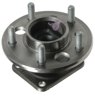

Hej,
Går det att byta ut enbart bultarna som hjulmuttrarna sitter på?
Position: fram
Bil: EP3 2002
Tacksam för svar =)
Position: fram
Bil: EP3 2002
Tacksam för svar =)

Absolut går det!
Finns att köpa Honda orginal och eftermarknads längre bultar typ APR.
Ett välriktat slag med slägga på toppen så kommer dom rakt ut. Montering sker genom att trycka nya på plats sen spänner du fast den med hjälp av en mutter.

Jag tror inte det finns tillräckligt med plats för att bara knacka ur pinnskruvarna.
Men om du slipar bort lite på ena kanten bör de glida förbi, samma sak vid montering.
Kika på den här så ser du vad jag menar
Eller denna för lite mer djupare beskrivning

Ja det skrev jag aldrig.
Egentligen ska det inte gå med navet på plats. Har gjort det en gång då bulten gått rätt av (brorsan lät en hög med amatörer byta vinterhjul med 4an på mutterpickan och 10 bar) och då var det ju bara att slå ut stumpen som blev över. Den nya bulten fick jag slipa till ena sidan på för att kunna pricka in den i hålet bakifrån.

Honda skulle ha några tusen för att byta ut ett par defekta pinnbultar på våran Jazz -09 men som sagt om man slipar av lite av det bakom som är i vägen så kan man trycka i dom själv utan problem. Tror det tog 20 min när man väl hade alla prylar framme att byta tre stycken och kostnaden blev väl runt hundralappen

Grymt! Du verkade hitta stället där det är mest plats.Typerace skrev:Då var det klart =) Behövde bara såga i värmeskölden och banka in bulten.
Nu är bilen klar för Mantorp!
Tack för hjälpen!
Jag var lite osäker, länge sedan jag gjorde det.
