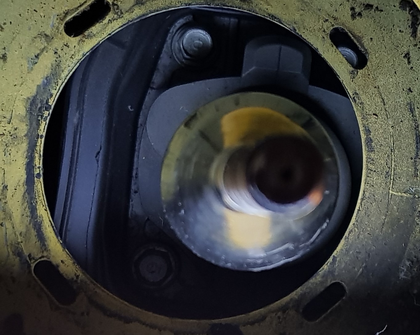

Hade lite väl kul på Mantorp! Tyvärr så slutade det med att något haverera i bilen. Jag kom hem och har bara hunnit ta en titt på den.
1- och 2ans växel går inte att få i. Växellådan är förskjuten/roterad åt höger och motorn lutar mer än normalt. Ser inga fel på fästen uppifrån. Vad kan det vara tro
KAN DET VARA ANNAT ÄN FÄSTEN? typ subfram?
ös på med tips? har ni hört läst något liknande? själv hittar jag inget.

Hittat felat

Övre muttern till högra motorfästet är borta. Då har Alu.fästet lagt sig på pinbulten som kommer upp från bussningen.

Känns grymt onödigt!

Nu är delarna på plats, motor och låda sitter som det ska. Men lådan är kass. Får inte in första och andra växeln. Men vem behöver sånt.
