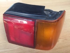

Har ett problem med mitt bakljus, det blir fullt med vatten när det regnar, och vattnet sitter kvar ett tag.
Några tips på hur man tätar om? Ska man försöka ersätta listerna eller bara köra med någon slags tätningsmedel?

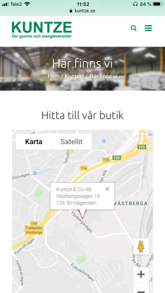

Kuntze i Västberga/Sthlm har. Neoprengummi. Jag köpte 4mm en stor bit som räckte till de långa lysena på CRXen. Har för mig den biten kostade 160kr (vs 562kr för Honda oem som ej går att beställa längre).
När jag väl var där så passade jag på att köpa E85-tålig bränsleslang från Trelleborg. Bra pris på den oxå.

Just ja, nu minns jag att du nämnde det när vi sågs sist! Jäkligt bra information, nu vet jag hur jag ska göra!

Eller så kan man borra dräneringshål i botten av lampan

Haha, ja det kan man göra. Ska se i vilket skick bakljuset är när jag monterar ner det och se hur mycket tid jag vill lägga på reparationen.
