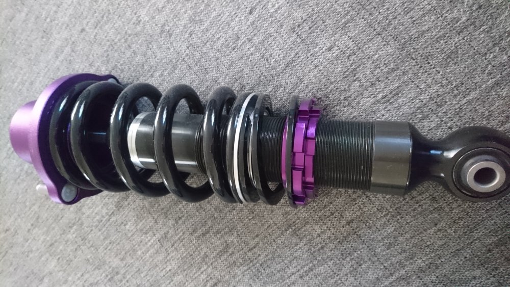

Tja..
Är inte jätte hemma på coilovers och har köpt ett kit d2 rally/asfalt.
Fram är det simpelt att sänka och utan att röra förspänning av fjäder.
Bak däremot blir fjädern lös om jag vill sänka så jag blir nöjd.
Brukar det bli så?
Jag förstår att man får spänna dom vid besiktning!
Brukar det bli så?
- DSC_0126.JPG (176.56 KiB) Visad 2333 gånger

Ser ut så här just nu så inte super låg. Nu glappar fjädern bak nästan 5mm när jag hissar upp den såklart.
- DSC_0134.JPG (147.6 KiB) Visad 2332 gånger

- fonzeka
- Inlägg: 3491
- Namn: Anders Westlund
- Ort: Avesta
- Has thanked: 8 times
- Been thanked: 58 times
Har du kollat så du verkligen har fått rätt dämpare och fjädrar? Borde finnas nåt modellnr nånstans som går att kolla upp.
Annars är det nog enklast att byta hjälpfjädern för att lösa ditt problem.

Tack för ditt svar.
Det verkar vara rätt grejer iallafall. Ska ringa och kolla i morgon om det finns annan hjälpfjäder eller om jag gör nåt annat galet.

Hissa upp idag och skulle undersöka saken, fjädern sitter i spänn med hjälp av hjälpfjädern och jag kunde utan problem skruva ner bilen till önskad höjd o fjädern sitter fortfarande still.
Skönt när saker bara fixar sig själv sådär.
