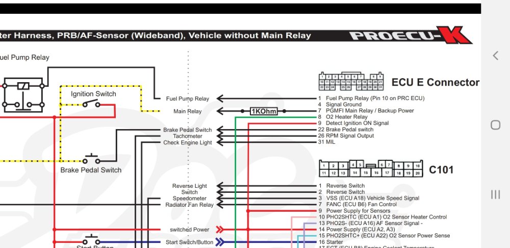

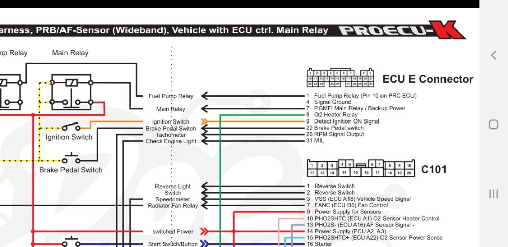

Har insett att det är E7 som sköter minnesfunktionen, inte de stiften jag hänvisade till tidigare som är själva matningen till ecun.
Men E7 verkar vara en luring. Dels funkar den som jord till huvudreläet (main relay) och Hondata säger att man inte får mata den med 12V. I WSM (bifogad) står det dock 12V med tändning av.
Har sett en instruktion om man kör utan huvudreläet och då ska man sätta ett 1kohm motstånd på den kabeln.
Så jag misstänker att E7 funkar som jord med tändning på och tar emot matning med tändning av, antagligen via det motstånd som finns i huvudreläet för att få ner spänningen.
En del får en felkod för för hög vbu (voltage back up). Skulle kunna vara för att de matar in 12V utan det där motståndet kanske.
Så då är frågan hur man kopplar in 12V på den kabeln och bara matar när tändningen är avslagen eller när strömmen är bruten. Samt finna lämplig kabel för jord, men det kan man kanske använda de stift jag hänvisade till senast.
- k10.png (197.45 KiB) Visad 2071 gånger
Med ett normalt stängt relä borde det väl funka? Och ett motstånd i serie. Så när tändningen är avstängd eller strömmen bruten är det fortfarande 12v matning till E7 via en separat kabel från batteriet (inkl säkring). När tändningen slås på öppnas reläet och matningen till E7 stängs av.

Vart lite fundersam varför de skulle dit ett motstånd men det är bara om du kör utan relä.
Kör du med ett relä så agerar spolen i reläet som E7 jordar ner motståndet istället, de brukar nog kunna ligga runt 1k ohm.
Är inte riktigt med.
Att spolen i huvudreläet fungerar som motstånd är jag med på.
Men om jag nu ska mata E7 med en oberoende 12V-matning, då måste jag väl ersätta spolen i huvudreläet med ett motstånd? För spolen sitter ju på kontrollsidan, inte matningssidan.
