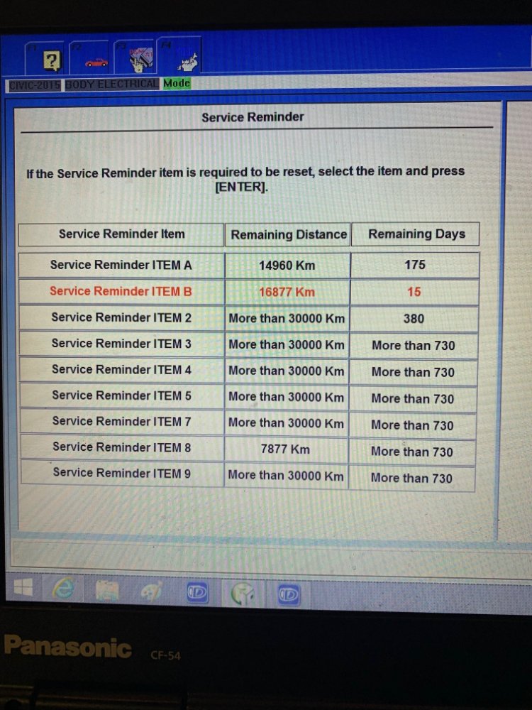

Bromsvätskan innefaller oxå vid samma tidpunkt varannat år, resten är både tids och KM-baserade där bilens datorer läser av körsätt mm och bestämmer när det är dags att serva det ena eller andra. De ljuger inte när de säger att de måste in med datorn för att läsa av exakt vilka servicepunkter som ska göras, för då ser de helt enkelt exakt hur många dagar och KM det är kvar till varje punkt. Jag har bifogat en bild där du kan se hur det ser ut i datorn, det är från min CTR.
Det du kan göra för att få fram alla servicepunkter med antal dagar och på så sätt göra alla samtidigt är att du sätter dig i bilen och börjar radera en service i taget. Om bilen t.ex varnar för AB2 som är en vanlig service, så raderar du dem. Då kanske 4 visar att den är 50 dar bort, vill du göra den oxå så släcker du den med och kollar hur många dagar det blir kvar till nästa servicepunkt osv osv osv. Det är iaf enda sättet att själv få koll över de punkter som kommer närmast men det är lite omständigt ja.
Om du tittar på min bild så ser du att om 15 dagar har jag en B service, sen dröjer det 175 dagar eller 1500 mil till A service och 800 mil eller två år till service 8. När man nollar en service så hoppar den upp igen i antal dagar eller mil.

Jodå det syns siffror och bokstäver i displayen så han kan radera som jag nämnde och se vad som kommer näst.

Ja, jag såg det nu, I display så står det 48, så att 4an står för bränslefilter och 8 för luftfilter
