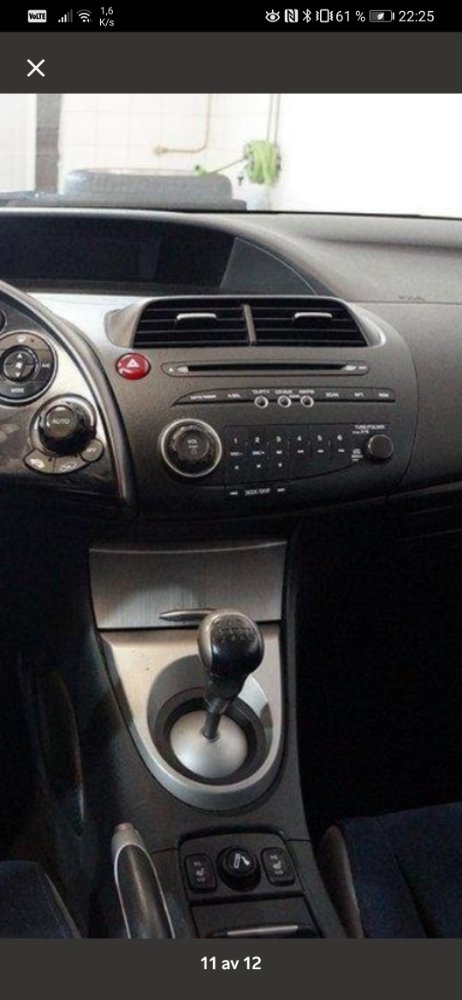

Har nyligen köpt en Honda civic 2007 där radiopanelen ser ut som på bilden. Vid den mellersta runda, lilla knappen står det CD/aux men kan inte hitta någon aux-ingång. Någon som vet?

Hej och välkommen till forumet!
Om din bil har en aux ingång så tror jag den sitter innuti armstödet på dessa modeller.

Det är inte så ovanligt (även på fler bilmärken) att knapp finns men ingen ingång.
Men det brukar gå att köpa en adapter för några hundra som kopplas in på baksidan av stereon.

Här ser du hur en installation går till, det är inte särskilt enkelt:
Notera kommentaren under videon att det går att få in kabeln utan montera bort hela enheten.
Jag har också en CD/aux knapp på min stereo men ingen aux ingång. Har köpt mig en bluetooth adapter som jag ska installera nån gång i framtiden.
Det andra alternativet är en FM sändare, men jag testade en från Biltema och signalen var alldeles för svag för min Civic.

Den i videon finns här bla https://www.mds.se/ctvhox001.html
Tycker den verkar onödigt dyr dock, det borde inte behövas den där extra lilla burken.
Borde funka med nåt sånt här bara https://www.winparts.se/interior-bilkla ... 66769.html
