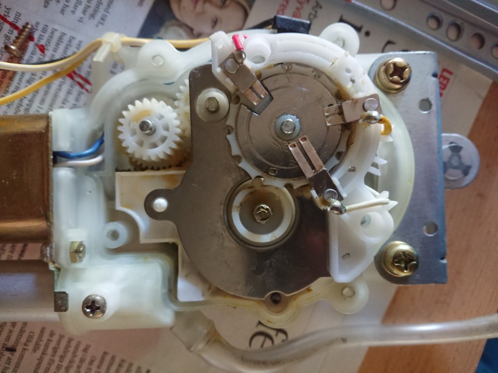

Har rullat runt med min pärla i ett antal år nu utan större besvär. Men noterat att den automatiska teleskopantennen baktill börjat strula mer å mer. För bara några veckor sen vägrar den fälla upp sig. Fick tag i en reparationshandbok för hur man monterar ut den och kunde då öppna drivenheten och ta bort det kugghjul mellan elmotorn och "drivlinan" som trycker upp antennen.
Trodde först att elmotorn var helt slut, men provade då att koppla in strömkabeln till antennen och elmotorn snurrar på. Men när jag vrider på tändningen händer ingen ting. Har provat vrida på det som kallas "limit switch" enligt handboken som ska fungera som någon slags gränsläge för antennen men fortfarande ingenting.
När strömmen är frånslagen däremot, då snurrar elmotorn på för fullt, förutom när "limit switch" vrids till ett visst läge.
Fick råd om att smörja upp själva teleskopdelen men nu går ju inte ens elmotorn åt rätt håll, vilket är ett mer aktuellt problem.

Tycker lödningar och kablage ser helt ut, en tanke var om smörjfettet hindrade kontakten men tycks inte ha gjort någon skillnad när jag torkade bort en del.

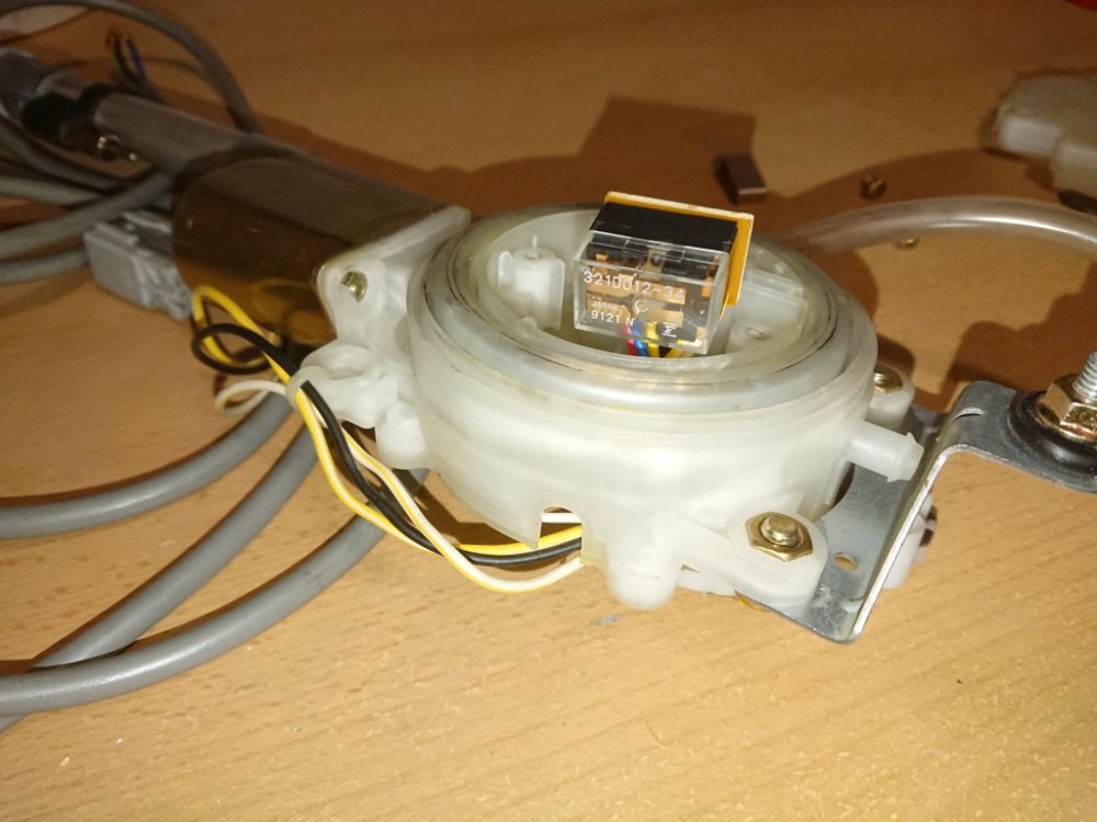

Jag lyckades frilägga relät men pilligt att komma åt utan att riskera vrida av någon lödning.
Men jag hör att reläet slår till när man kopplar in strömmen, men ingen respons på elmotorn åt rätt håll.
Nånstans går inte signalerna fram riktigt.
Har inte lyckats testa motorn än, negativa fasen hittar jag men den positiva. Får ursäkta om jag är väldigt novis när det gäller sånt här.

Vitblå bör vara plus och svart minus.
Kolla om det ser ut att vara bränt eller oxid på kontaktytorna som rör sig inne i reläet, det är förmodligen där felet ligger i så fall.
Om du tar av den transparenta kåpan går det kanske att putsa rent ytorna försiktigt och få liv i den igen.

Det enda som händer när jag testkör för "FULL EXTEND" är att det klickar och gnistrar till inne i reläboxen och elmotorn rör sig nån mm. Sen lyckades jag grilla en säkring på köpet, trångt attt få plats med kablar. Lite märkligt ligger samma säkring på intern belysning som den på antennkontakten, inte säkringen på radion...
Så låter som relät är boven. Något annat ksn jag inte tänka mig. Boxen gick att öppna. Rengöres med tops och kemisk bensin?

Ja eller nån slags elektronikrengöring som inte lämnar kvar nåt klet.
Om kontaktytorna är väldigt skadade kan du behöva putsa rent med fint sandpapper, men det är sista utvägen och förkortar livslängden betydligt.
Om det går helt åt helvete så går det säkert att leta på nåt nytt likvärdigt relä och löda dit, antar att det är lödanslutning?

Vad jag kan avgöra är det nog för trångt att komma åt, relät är knappt en tumme stort, dock lite svårt att avgöra om det är oxiderat eller ej. Annars får jag kika runt efter ett nytt att löda ditfonzeka skrev: ↑17 juni 2020, 22:07 Ja eller nån slags elektronikrengöring som inte lämnar kvar nåt klet.
Tack för vägledning så här långt i alla fall.

Lite glada nyheter, nu fungerar den igen. Det var alltså relä et som spökade. Nu har jag lärt mig något nytt på köpet.fonzeka skrev: ↑17 juni 2020, 22:07 Ja eller nån slags elektronikrengöring som inte lämnar kvar nåt klet.
Stort tack för hjälp. Nu slipper jag lyssna på brus på resorna
