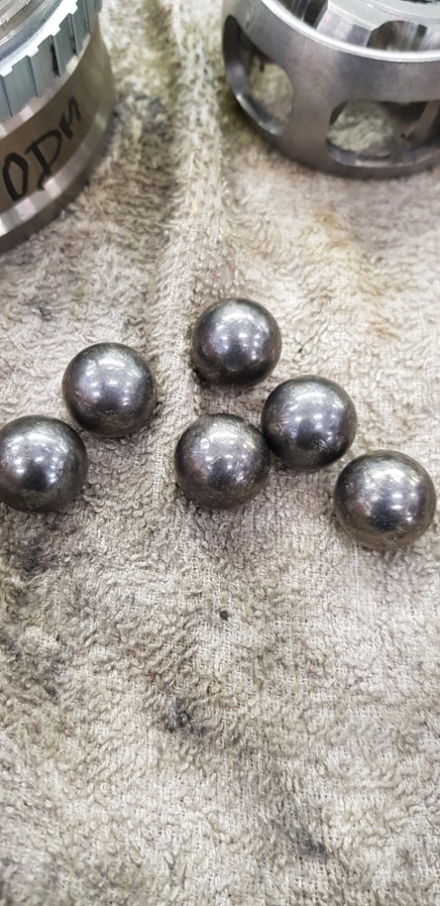

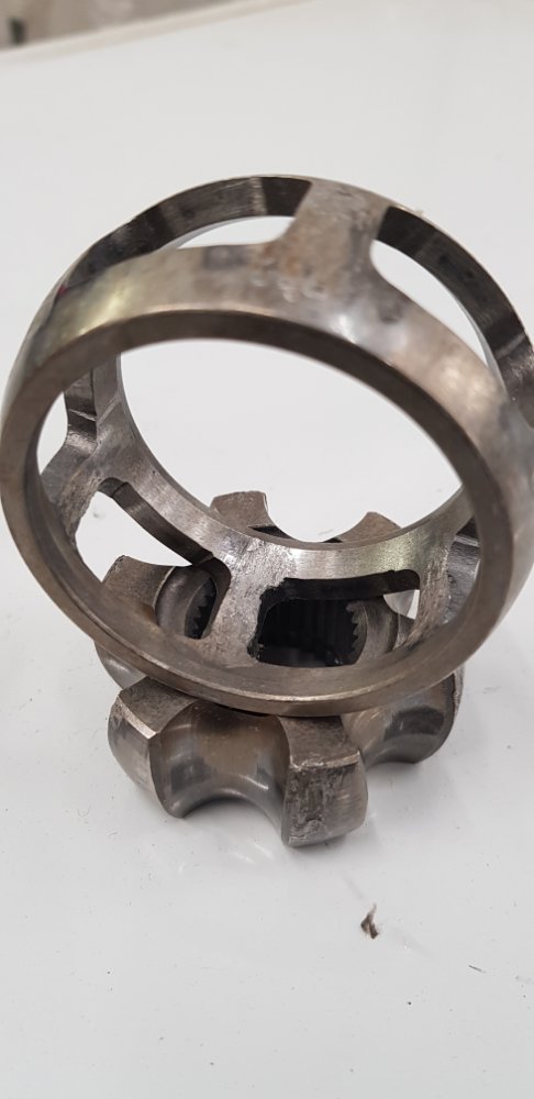

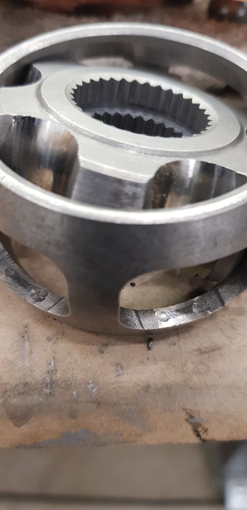

Har ni tagit isär nån havererad knut och kollat hur ser det ut och kanske tagit lite bilder?
Ericsson.FFS
Inlägg: 19
Blev medlem: 23 februari 2020, 21:00
Bil: EP3 CTR
Namn: Daniel Eriksson
Det har vi gjort, bilder från några olika nedan.
Senaste haveriet:
Tidigare alster:
Inte lika tydliga och detaljrika bilder när de laddas upp tyvärr men tror det är svårt att missa defekterna även på en lågupplöst bild :wink:
