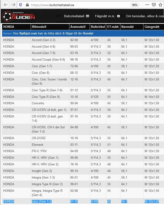

Civics före 2001 har 4x100 ET40-någonting.
Mini Cooper före 2012 har 4x100 men osäker på ET och CB
Enklast är nog ett par Civic fälgar.
Om dina fälgar är i bra skick köper du ju bara nya däck till dom istället.
Vilket ET hjälper inte mycket om man inte har med fälgbredd.
hitta fälgar du vill ha och använd https://www.willtheyfit.com/ som hjälp för att se om de går in.
sen om man letar begangade original, så kan man ju kika i denna för att hitta bilar med typ samma https://www.bultcirkeltabell.se/
dock säger den inte heller vad det är för fälgbredd, så de hjälper ju föga...

Jag har slitna sommardäck på dåliga plåtfälgar. Tänkte komma billigt undan och köpa begagnade däck och hjul. Därför vill jag kunna titta efter fler än Honda Jazz. Har fälgbredden betydelse i detta sammanhang?Fixxe skrev: ↑11 september 2020, 09:10 Vilket ET hjälper inte mycket om man inte har med fälgbredd.
Tabellen du länkar till ger flera Honda-alternativ än Honda Jazz. Är det dessa siffror man ska titta efter ser det ut att finnas flera Honda som har samma siffervärden. Blir det alltså rätt om jag hittar däck på hjul till en av dessa?
