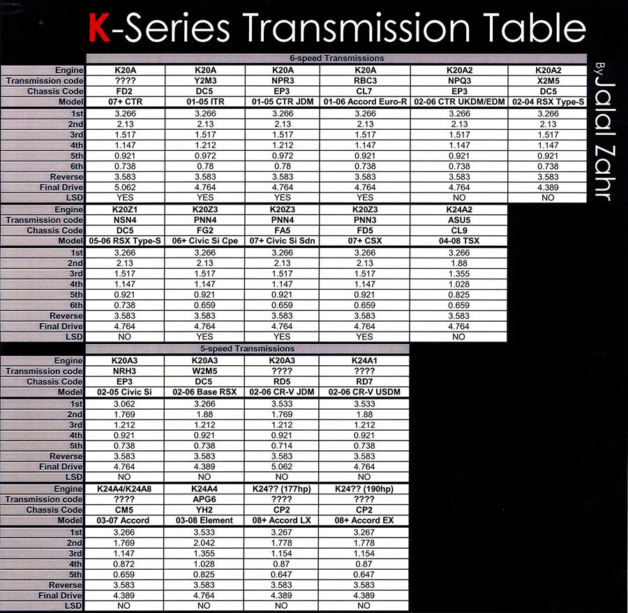

Jag undrar hur kan man veta om man har en JDM låda i en ep3? Finns det något man kan göra eller se för att bekräfta vad man har? Tack på förhand.

Om den inte är diffad så är det iaf definitivt inte JDM.

Jo men hur säkra jag att den är diffat? Det är så att jag har hört att dom har monterat en JDM låda i min bil runt -06, jag vet att JDM lådan är diffat men hur är det bästa sättet att kolla det utan att ta ner den?
Har för mig att EDM lådan heter NPQ3 och JDM lådan heter NPR3.
Finns skrivet rakt på ovansidan av växellådan.
Jag kan ha fel, men detta är vad jag minns.

Om du inte lyckas läsa ut det någonstans och vill veta om du har en diff broms så är det ganska lätt. Stäng av antispinn (om du har det), ställ ena hjulet på låg friktion och andra på hög friktion (blöt gräsmatta och asfalt), sen drar du på lite i 1:ans växel och ser om du bara spinner på hjulet på gräsmattan eller rör dig framåt.
En öppen diff överför alltid kraften till hjulet med sämst grepp.

RAQ3 står det i lådan som jag antar är samma som NPQ3 EDM lådan?

Ja eurolådan verkar kunna ha båda dessa beteckningar.
Prova gasa fullt i nån rondell nu när det är lite blött, det bör märkas ganska tydligt om du har diffbroms monterat, annars spinner det bara på innerhjulet.

Bempa Räzer skrev: ↑3 oktober 2021, 12:27 Vad är det för typ av lsd som sitter orginal i en jdm låda (bara lite nyfiken)?
Det är torsendiff precis som i din S2000 :)
