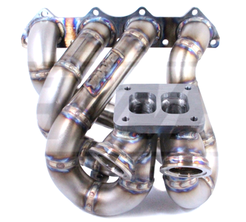

Här har vi ett exempel på ett grenrör med placeringen i 90 grader och en kort kollektor som knappt hunnit gå ihop,
Varenda sånt här grenrör jag har kört i bromsbänken så har laddtrycket med den turbo storleken folk väljer idag hamnat på minst 1 bar, det brukar innebära ca 450hk+
så även om man har en 0,3bar fjäder i wastegaten så får man 1bar och 450hk som minst på alla växlar, vilket funkar jättebra på strippen med rejäla slicks, men på gatan har man fått en obrukbar bil som blir ifrånkörd av en kia picantoo på 1-2ans växel.
Ju större turbo man har och ju mer det flödar på avgassidan desto värre blir problemet, men en turbo av större modell kan man se laddtryck upp mot 1,5 bar som minst innan det tappar av.
Ibland kan det dock vara omöjligt att placera wastegaten i flödesriktning p.g.a plats eller andra anledningar, ett vanligt sätt då att hantera problemet är att man istället sätter dit 2st för att få en större area, även om dom inte gör sitt jobb optimalt så är det såpass stor yta dom täcker upp och problemet blir oftast löst.
Men detta är ju en kostnadsineffektiv lösning eftersom man nu har dubbla wastegates och även en extra som kan krångla.
Ovan Ser vi 2st Grenrör där placeringen har prioriterats i flödes riktning och i ett sånt här fall så kommer man att kunna nå det lägsta grundtrycket man önskar efter vad man har valt för styrka på sin Fjäder.
