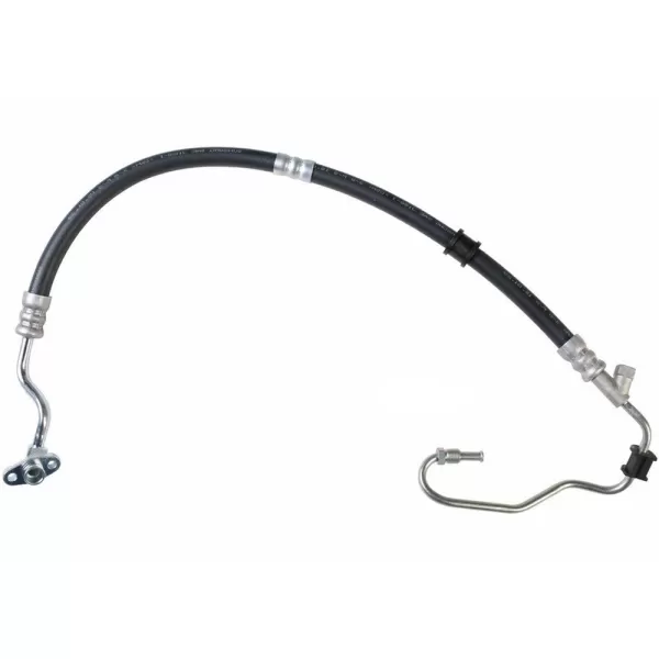

Har ett läckage vid styrservot, behöver byta slang från pump ner till servo. Original Honda kostar 4800kr artnr 53713-S1A-G23 och ser ut så här:
Har hittat kopia från Kina men det är annat nummer typ för vanlig accord 53713-S84-A04 men de ser väldigt lika ut se bild:
Är det någon här som vet om det kan passa, vågar man chansa, är 4000kr skillnad.
Det är trångt och sitter jäkligt tajt till, är det någon som har tipps hur man enklast byter?

Kopplingarna ser ju väldigt lika ut, men kopian ser ju lite kortare ut? Är den bara kortare så är det löst för en femhundring hos någon som kan kapa slangen, förlänga och göra nya pressningar (någon som håller på med hydraulik).

Kolla med vår samarbetspartner L-M-R (l-m-r.se) dom har tagit fram slangar av olika slag till flera medlemmar i klubben. Man får dessutom medlemsrabatt hos dom!

Viktigt att tänka på att arbetstryck på styrservo ligger på typ 110-160 bar.

Ifall du är i Västra Götaland regionen så utför BAAS i Trollhättan sådana jobb.
Kolla annars om någon i Accordr.org har nån tillsalu (vet inte om det skiljer sig med LHD och RHD bilar)
