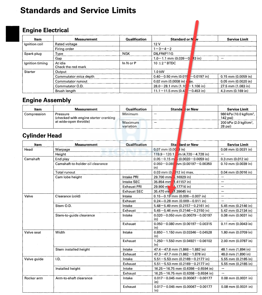

Bara jag har kombinationen av sol i ansiktet och en kall öl så skall jag göra ventiljustering på Jazzen.
Är dock lite osäker på vilka siffror jag skall gå efter. Jag misstänker att siffrorna i bifogad bild stämmer, men jag har även sett:
Intake valve clearance: 0.17 - 0.22 mm (0.0067 - 0.0087 in)
Exhaust valve clearance: 0.22 - 0.27 mm (0.0087 - 0.0106 in)

LDA3 heter väl motorn i Jazzen?

Precis, i hybriden - men det verkar vara "isch" samma som ovan.
0,15-0,19 intake
och
0,24-0,28 exhaust
Är också siffror som jag sett.
Så jag tänker att jag kör:
0,16-0,17 blad på intake
och
0,26-0,27 blad på exhaust
Säg gärna emot eller bekräfta, annars riskerar en Japanbyggd honda att få ventilsallad :D

Detta är för LDA3 - så jag kommer att ställa efter dessa :)
Kan tyvärr inte bifoga hela WSM. Återkommer med hur det gick när det är gjort.

Gjort och gick rätt bra, spelen kändes helt riktiga enl. ovan. Fick justera 3 ventiler. Men vilket h*lvete till rivning, helt sjukt hur man tycker att det är en bra idé att bygga bilar nu för tiden. På en EG så är jobbet gjort på en kortburk ungefär. Jag förstår att den här servicen kostar en hel del pengar om man inte bemödar sig med att göra den själv :cry:
