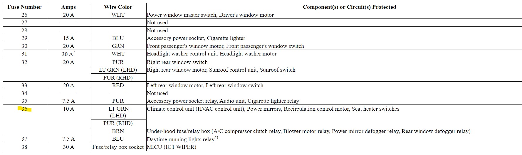

Säkring 36 10A under instrumentbrädan verkar vara gemensamt.
Tänkte först att det var dålig jordpunkt, men dina symptom har olika jordpunkter.
