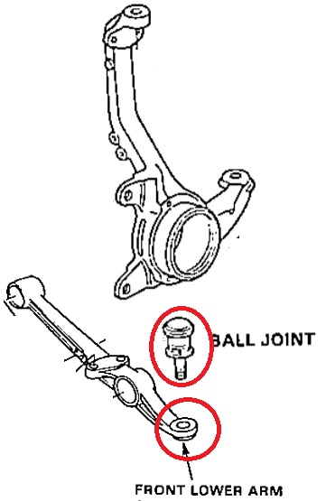

Hej
Förutsatt att alla bussningar är hela fram/bak och alla bultar är åtdragna i hjulupphängningen samt tractionbars, så kan följande fel ge liknande symptom:
- glapp i styrleden inre/yttre
- glapp i spindelleden ner mot länkarmen, (se bild)
------ svårt att känna med handen, men hålet i nedre länkarmen kan vara sliten, eller tappen på kulleden, och hur hårt man än drar åt nedre kronbulten så kommer det att röra på sig. Jag hade detta fel en gång och gav samma symptom som du beskriver - olika mycket "aggressiv" camber mellan höger/vänster fram
- fel på LSD, trasig/på väg att gå sönder?
----- lite långsökt men men ...
- toe-ut fram
jag har testat många olika setup för toe och camber, men till slut tyckte jag att "toe 0" både fram o bak var bäst för mig
hade ganska aggressiv camber både fram o bak, men med toe-0, så var det inget problem
