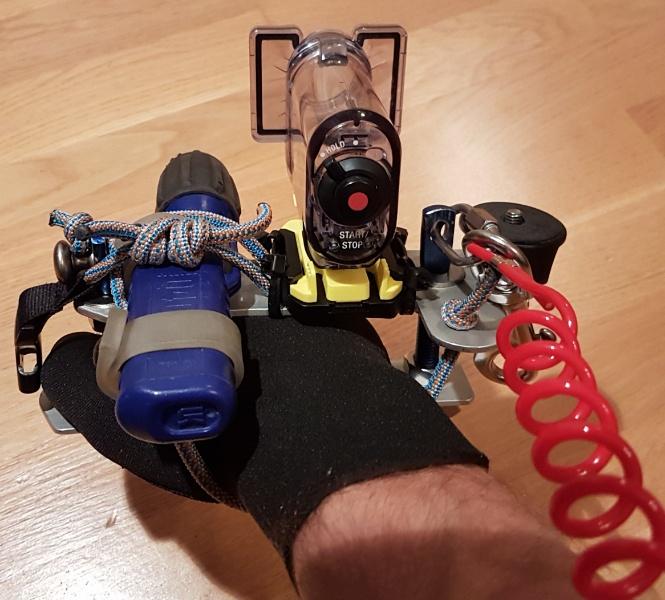

Totalt icke motorrelaterad sak, men i helgen hann jag med att bygga ihop en sk. Goodman grip/rig för en uw-kamera och uw-lampa.
Använde lite bilprylar, jag hade i garaget.
Det enda prylen jag inte hade hemma var den röda spiralkabeln, från en dödmansgrepp från Biltema.
Borde finnas några tech-dykare här på forumet, tar gärna emot feedback på konstruktionen.
Skenorna är aluminium och den långa skruven är en gammal hood-pin, från min gamla Rex.
Gapet mellan skenorna är justerbart tack vare vingmuttrar, så det passar både utan handskar och med våt-/torrhandskar och det är fjäderbrickor under varje mutter.
Fastsättningen av lampan är med bungee, som går att ställa längden på, och bungeen spänns ner mot en gammal mässingsknopp från en byrålåda .
Draghandtaget på bungeen kommer från en nykelrem
Sen har jag satt en handleds-bungee, så att man kan släppa taget under vattnet, utan att den trillar av handen.
Men om man skulle tappa den så har man den röda dödmans-spiralen, som fäster mot BCD.
En selfie-pinne fick donera det universala kamera-fästet.

Då har jag fått facit på hur bra det har fungerat med kamerariggen.
Helt över förväntan.
Dock hade jag uppgraderat belysningen, strax innan avfärden till Koh Lanta, med en 950 lumen OrcaTorch.
