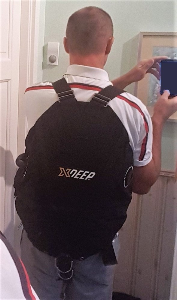

Köpte mig en sen julklapp igår, en Xdeep Stealth 2.0 TEC, sidemount BC.
Har någon annan provat SM och har lite erfarenhet att dela med sig?

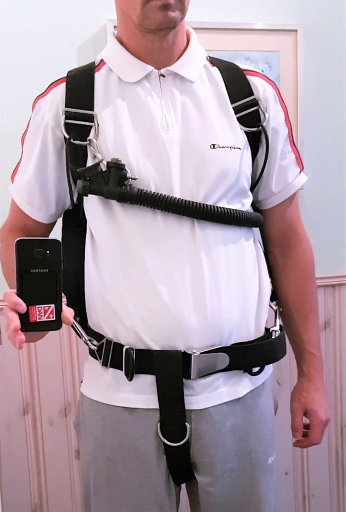

anno skrev: ↑23 april 2019, 09:49... , hur känns det jämfört mot "vanlig" BCD med flaskan på ryggen?
Jag får ont i ryggen av en ryggmonterad flaska, som har en tendens att banka mig precis på ländryggen.
Sedan kan man, med en vanlig BCD och ryggmonterad flaska, lätt få slagsida orsakad av dålig passform, framförallt med hyrutrustning utomlands på semestrar.
I sidemount har man flaskorna bredvid/under sig och blyet är integrerad i vingen längst ryggraden, man har bättre balans helt enkelt.
På bilden ser du mig i mitt första sidemount dyk från kursen, håll med om att det ser bekvämt ut ;-)
Med sidemount kan du bära in flaskorna i vattnet, släppa dem på botten och sedan koppla på dem, ganska bekvämt.
Däremot är det ganska tungt att gå runt med 2 st 12L/stål, som man ser på bilden. :-)
Så man kopplar loss flaskorna vid exit också. Men det ser bra ut på bild. ;-)
Jämfört med ett singel/dubbelpaket på ryggen, så är det skönare med sidemount, för den största belastningen hamnar på midjekrokarna.
Dubbelpaket kör sällan 2x12/stål, de har oftast 2x8 eller 2x10
Rent dyksäkerhetsmässigt är sidemount överlägsen både rygg-singel/dubbelpaket.
Man har 2 helt separata luftkällor, med separata 1:a steg, med lättilgängliga kranar.
I ett rygg-singelpaket, om man får fel på 1:a steget så är man ganska rökt, man får förlita sig på sin parkompis.
Med ett rygg-dubbelpaket, som har en isolerande manifold mellan flaskorna, kan man stänga av ett krånglande 1:a steg,
men det är lite svårare att nå och kräver mer övning.
Sedan tar en sidemount-vinge mindre plats jämfört med en traditionell BCD och tanken är att jag skall få ner det i handbagage på flyget. :-)
Man tar med sig tankbands med krokar på och longhose, sen kan man rigga upp sidemount även på semestern med hyrflaskorna, (AL80)
