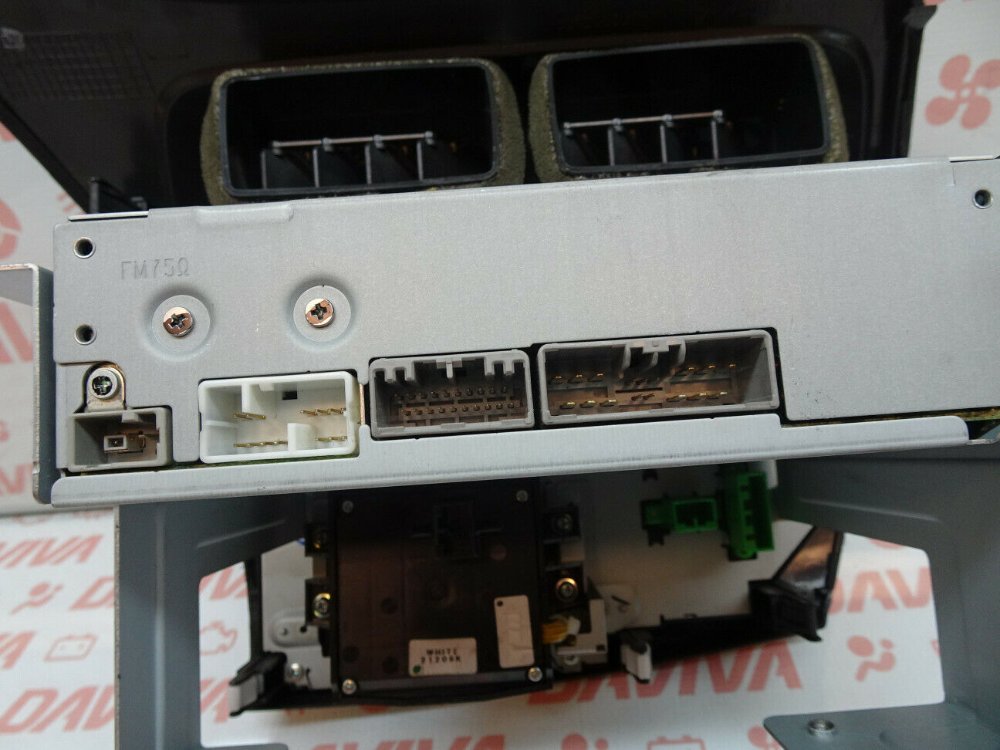

Hittade "min panel" och baksidan på allt...!! Gutt kanon Blitzwing!
Nu kommer nästa fråga från en novis.. är det det vita uttaget som är "ledigt" och där man ska plugga in ev aux eller bluetooth ?
går det att "skarva" från den adaptern till ett annan mer vanligt uttag ? Är det iso uttag det heter ?
