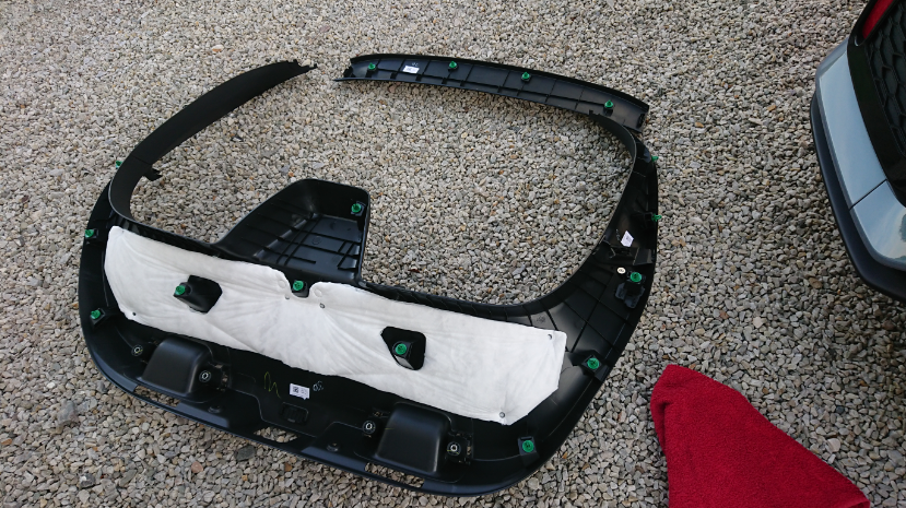

Demontera handtagen, klippen och ”puckarna” på insidan av bakluckans nedre del.
Enklast är sedan att ta bort samtliga invändiga plastpaneler, sitter med ett antal klips (de gröna)

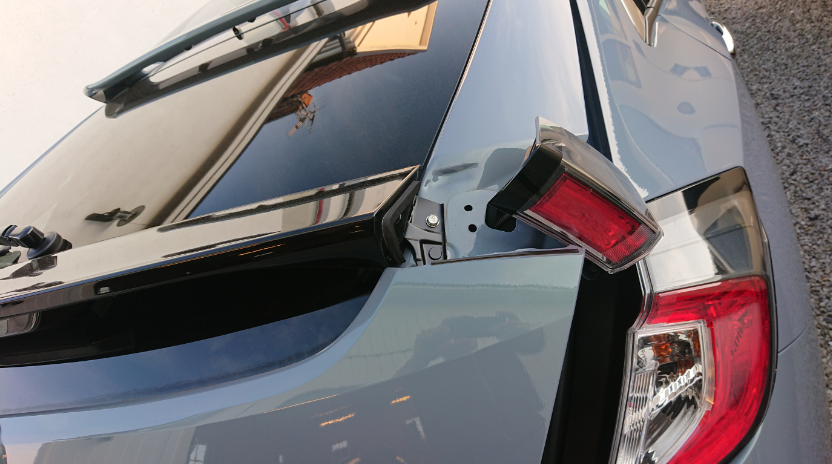

Lossa de inre baklamporna, de sitter med en 10mm inne i plåten och 2 svarta 8mm skruvar ute synliga ute i kanten.
De sitter även med ett litet klipp och behöver försiktigt lirkas upp. Häng dem sedan åt sidan utan att repa plåten.

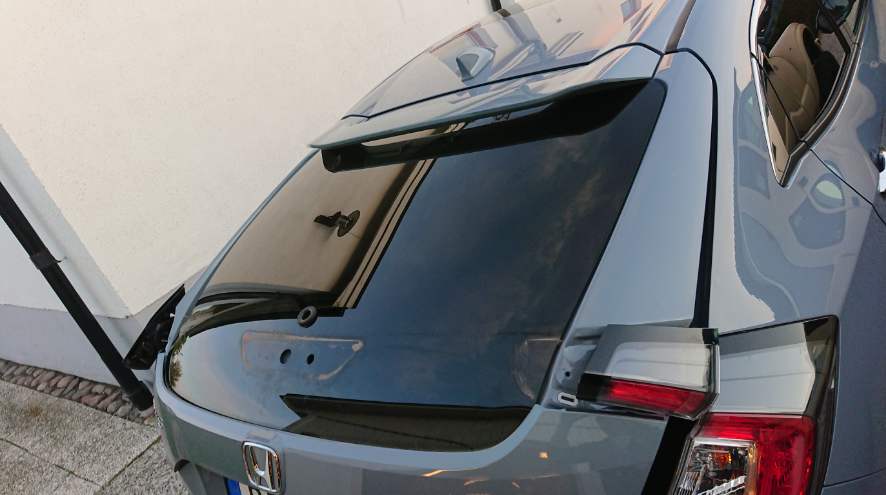

Lyft upp locket på torkararmen, skruva loss muttern och lirka försiktigt av torkar-armen. Märk gärna ut torkarens position för att underlätta återmonteringen.
Plocka loss täcklocken över tätningen och skruva loss 23mm brickan under denna.
Lossa Torkarmotorn på insidan, 3x 10mm bult och lägg den åt sidan.

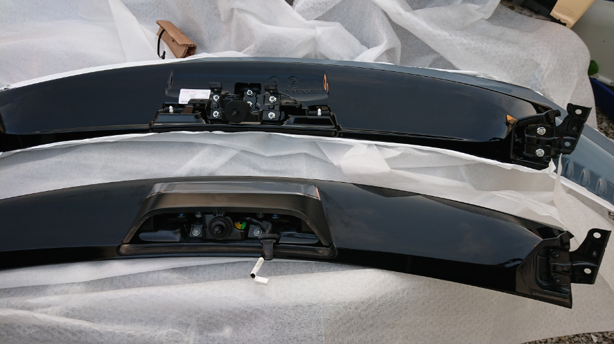

Nu kommer du åt de fem bultar som vingen sitter fast med,
2st bultar i varje hörn och en i mitten under torkarmotorn.
För att enklare komma åt de 2 yttre bultarna på varje sida kan man lossa den bakre plasten.
Det räcker med att ta loss de två svarta skruvarna på baksidan och försiktigt lossa de yttre klippsen, man behöver inte demontera backkamera och yttre handtag.
Plasten går nu att försiktigt höja 50mm så kommer man enkelt åt de nedre bultarna med ett spärrskaft
Lossa kontakten till bromsljuset och lirka försiktigt upp tätningen till kabelgenomföringen genom bakrutan.

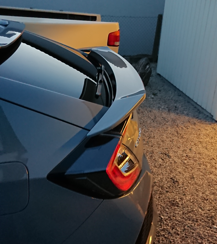

Vingen går nu att lyfta rakt upp, den sitter inpassad i ett litet klipp på varje sida för att underlätta montering.
Knäpp loss plastkåpan under bromsljuset i vingen, lossa sedan bromsljuset som sitter med 2 bultar, och montera allt på den nya vingen.
Återmontera allt i omvänd ordning.
