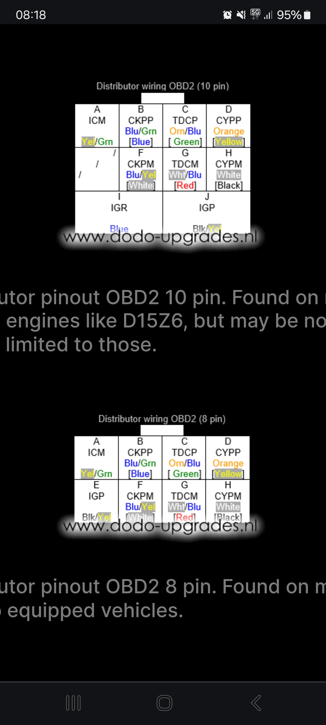

Det är nära. Bilen går, men inte helt 100. Jag har moddat en obd1 motorhärva o jag har testat att köra B20 med B18/bilens oem ecu, och då går den klockrent, men vissar inget varvtal eftersom IGR/blå kabel på fördelaren saknas på obd2 fördelaren.
(IGP/svart/gul kabel sitter stiftad i den port som var tom i obd1 härvan. Dvs 10 är stiftad till 5, för att få en fungerande obd2.)
Som sagt, med B18 boxen går den klockrent, men med obd2b/phk boxen är den trött och smäller en del i avgassystemet.
Problemet jag sollat ner till är fördelarkablarna bla. Se bifogat.

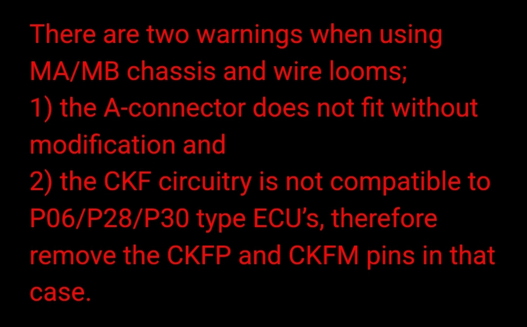

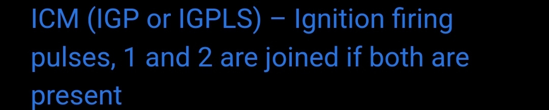

Förviringen blir också när det på obd1 ICM står det om att IGP1 & 2 är ihop. Och att det i chassimodellen står att CKFP & CKFM ska bort vid annan obd1 ecu, kan de gälla phk-ecun? (Insåg att CKF inte finns på varken B18 eller B20 ecu)
Jag har krossmatchat alla portar i obd1 och obd2b, både placering o färger på kablar, jag har dubbelkollat att det är kontakt ände till ä de, dubbelkollat allt 8 gånger o allt ser ut att stämma. Frågan är om ICM, IGP, IGR & NEP är som sig bör, eller kan jag missat nåt annat? Ska igp1 o 2 ihop?
