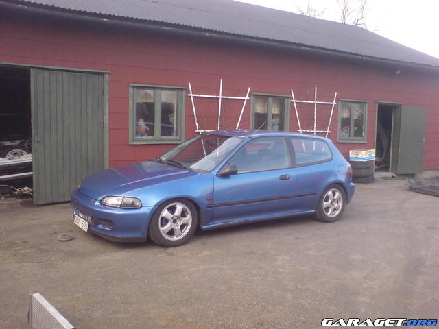

söker bilder på civic hb mellan 92-94 som e sänkt
Min är typ sänkt 80/60 tar inte i skärmen nämnvärt.

Vill du veta exakt hur din ska bli så får du ju lägga upp vad du har för tum på fälgar och höjd på däcken för allt sånt spelar också in.

Den absolut bästa lösningnen är ju Konidämpare med Groundcontols, tillsammans med några schyssta korta fjädrar... tror inte någon kör på dom i sverige vad jag vet.
Självklart får du hålla koll på bredden på fälgen, bredd på däcket, ET mm. Har du för låg ET får du justera med Camberkitt (blir i vissa fall även snyggare)
Det är en hel vetenskap, så ge dig inte in i något innan du vet hur du ska reda ut det.

för högt ET resluterar i problem med innerskärmarna både bak o fram. men visst går o få ut fälgen med camber stag. (tok kass väghållning bara)

40 /40 blir lagom.
40mm är räknat från en ny frisk fjäder/dämpare
skulle tro att dina som sitter på bilen sutit där ett tag o oxå sjunkit lite.
detta gör att de ser ojämt ut.

okej fast kan inte sänka 40mm ibak för då tar den i skärmkanten ibak om den sänker 40mm tog en tumstock å mätte ..LinusE skrev:40 /40 blir lagom.

Jag kan sätta min ena arm på att fälgen kommer slinka in under skärmkanten... Du får mer camber av att sänka bilen, så däcket kommer inte vara vinklat så när du väl sänker den... jag lovar.

okej men hur slits däcken då slits de ner snabbare??Eisenhut skrev:Jag kan sätta min ena arm på att fälgen kommer slinka in under skärmkanten... Du får mer camber av att sänka bilen, så däcket kommer inte vara vinklat så när du väl sänker den... jag lovar.
hmm 400mm ifram kanske e lite väl lite hmm

Nej, det är ingen fara...
40mm är inte mycket alls (antar att du inte menar 400mm). Jag har väl närmre 100mm sänkning runtom, först då börjar det bli lagom...

Jag har kvar mina innerskärmar...
Hur kan du "veta" nått sånt om du aldrig testat? Som sagt... Det är ganska mycket vetenskap angående dimensioner på allt om du ska få ihop allt snyggt.

okej ska iväg imorn då å se va de kan få tag på då
hittade de här men de kanske inte e så bra <a href="http://www.garaget.org/annonser/?view=106980" target="_blank">http://www.garaget.org/annonser/?view=106980</a>
man skulle ta fjäderbenstallrikarna från de gamla å sen sätta på dem på de där hmm hur blir de då å hur menar de me det?? förstår inte de helt å hållet hade för mig fjäderbenstallrikarna e fast svetsade men visst e ju van volvo:P

d lät lite fööör billigt.men man vet aldrig!kan va ett kap men låter d för bra för å va sant så brukar d va d!fast fjäderkitt e nog ok fast ungefär samma pris som på andra ställe!

okej enligt honom var de sånna som kör på bane me de där å de var helt nytt tydligen tycker de lät väldigt billigt..men ska mest ha de för att få ner bilen på jorden så de kanske duger te vanlig väg??
Snälla människa skriv på svenska du är inte i karlskoga.....
Det finns en anledning till att priserna skiljer, förmodligen så kommer de att läcka ganska snabbt när det är det priset. Priset hänger alltid samman med kvalitén om det inte är begagnat för då kan du göra riktiga fynd.
Skunk2 har dämpare som är gjorda för lägre fjädrar och för ett sådant kitt får du betala ca: 3000:- och de är bra. Satsa på något sånt istället.

hehe får la försöka me de
vart kan man köpa sånna isf??
var ute å mätte men förstår inte riktigt hur de ska gå me 40mm ibak blir de att fälgarna går inått när man säker den då lr å hur slits däcken då??
tar det i fall nån sitter där bak? ifall de gör de så kommer det garanterat göra de med sänknign med då min gjorde det..min förra civic då
tror de tog i när ja hade två ibak å två ifram sen låg i 130 på en guppig vägElvis_EG2 skrev:tar det i fall nån sitter där bak? ifall de gör de så kommer det garanterat göra de med sänknign med då min gjorde det..min förra civic då
hmm ja hade visserligen 17" 215, 40 på min
men vetefna kör hårt
