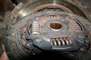

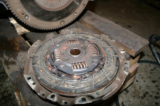

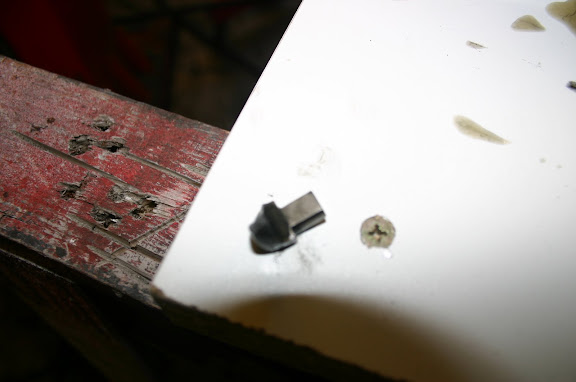

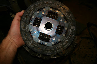

En helt intakt kopplings lamell enligt mig i alla fall. Har tyvärr mest troligt rasat lådan.
Ska se om jag kan åka ner till Peter med lådan i morgon o se vad han tror.
Jag ska nog inte klaga på lådan den har ju i alla fall hållt i två års slakt :whip:
Men i övrigt så va det en Kanon dag bilen gick som ett svin som vanligt. ( så länge den gick) :thumbup:

Hur såg växellåds oljan ut som kom ur den ?

precis som vanligt inga spår av metall heller tror diffen ha brakat

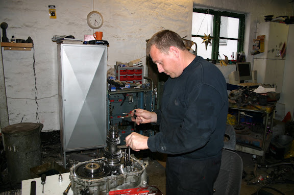

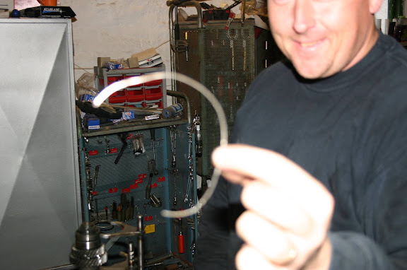

Jag kan komma ut i efter middag så river vi skiten har diffen rasat & synkarna är slitna så är det nästan inte lönt att renovera då köper vi hem en ny låda

Det är inte en drivare som rasat så som det gorde för mig på SS i sommras då slutar det att driva helt men det låter inget kostigt om bilen utan bara att den ej driver

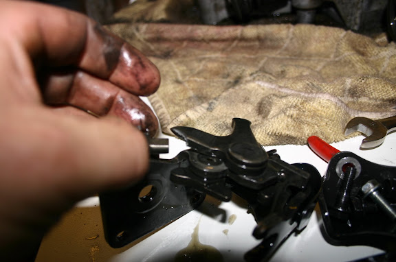

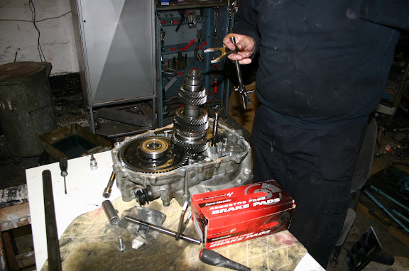

Peter är här så lådan är nu delad, och synkringarna på trean fyran är helt slut och en av växel gafflarna va brutna.

Delen som brutits av gaffeln
vet i fan vad det är för något, men det va något till synkningen och den har varit rund en gång
Men som tur har jag ju Peter till hjälp så delarna är beställda kommer på ons tors så nästa helg är bilen i rullning igen :thumbup:
