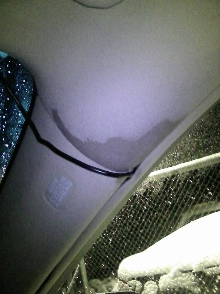

När det blev plusgrader efter gårdagens kraftiga snöfall såg det ut så här. Båda sidorna.
Fortsättning följer...

Söker man "Car roof leak" på youtube är den första videon som poppar upp (tyvärr) en Acura RL/Honda Legend.
Detta säger ju en hel del ifall det är ett konstruktionsfel eller inte.
Denna bil verkar ha samma problem med rost och läckage. Spola till ca. 03:40 för att se rosten i rännan.
Ser precis likadant ut som på min.
