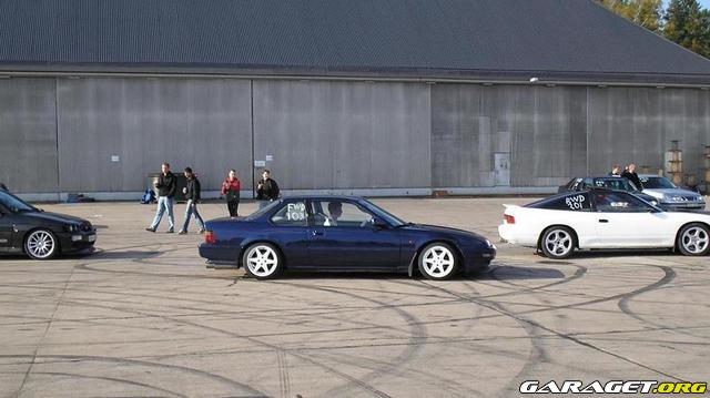

Riktigt härliga bilar, saknar min gamla pärla :crybaby:
Hade den i var det 3år tro? Böt bromsbelägg bak samt en drivknut :thumbup:
<a href="http://www.garaget.org/mypage/gallery.p ... mage=67246" target="_blank">
</a>

martin jag minns den
den ser riktigt fin ut!
