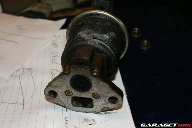

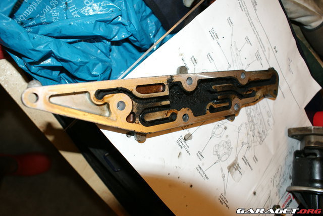

Vad jag høgt rekommenderar att du gør ær att gøra rent EGR ventilen samt EGR chamber'n ( punkt 10 och 12 i denna lænken EGR Chamber).
Bilen kommer gå jæmnare efter allt sot ær borta.
Så hær såg mina ut, har dock sett några som har har det mycket værre.

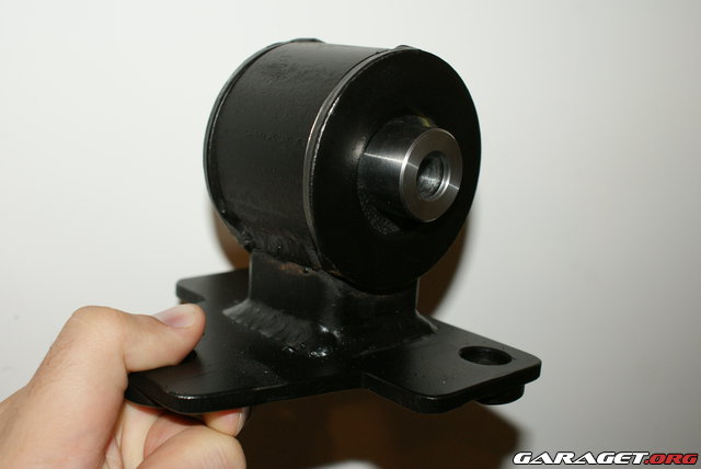

Sedan en del som ofta går sønder på dessa ATR eller antagligen Accorder i samma modell ær fræmre motorfæste.
Det kan vara svårt att se nær delen ær monterad men det ær sjælva gummit som spricker vilket resulterar av motorn vinglar extra vid acceleration. Køp isf en ny OEM från Honda eller en stum som denna:
Om du væljer den stumma varianten så kommer du mærka att bilen vibrerar lite mera vid tomgång men inget værst, dock sitter motor betydligt bættre.
