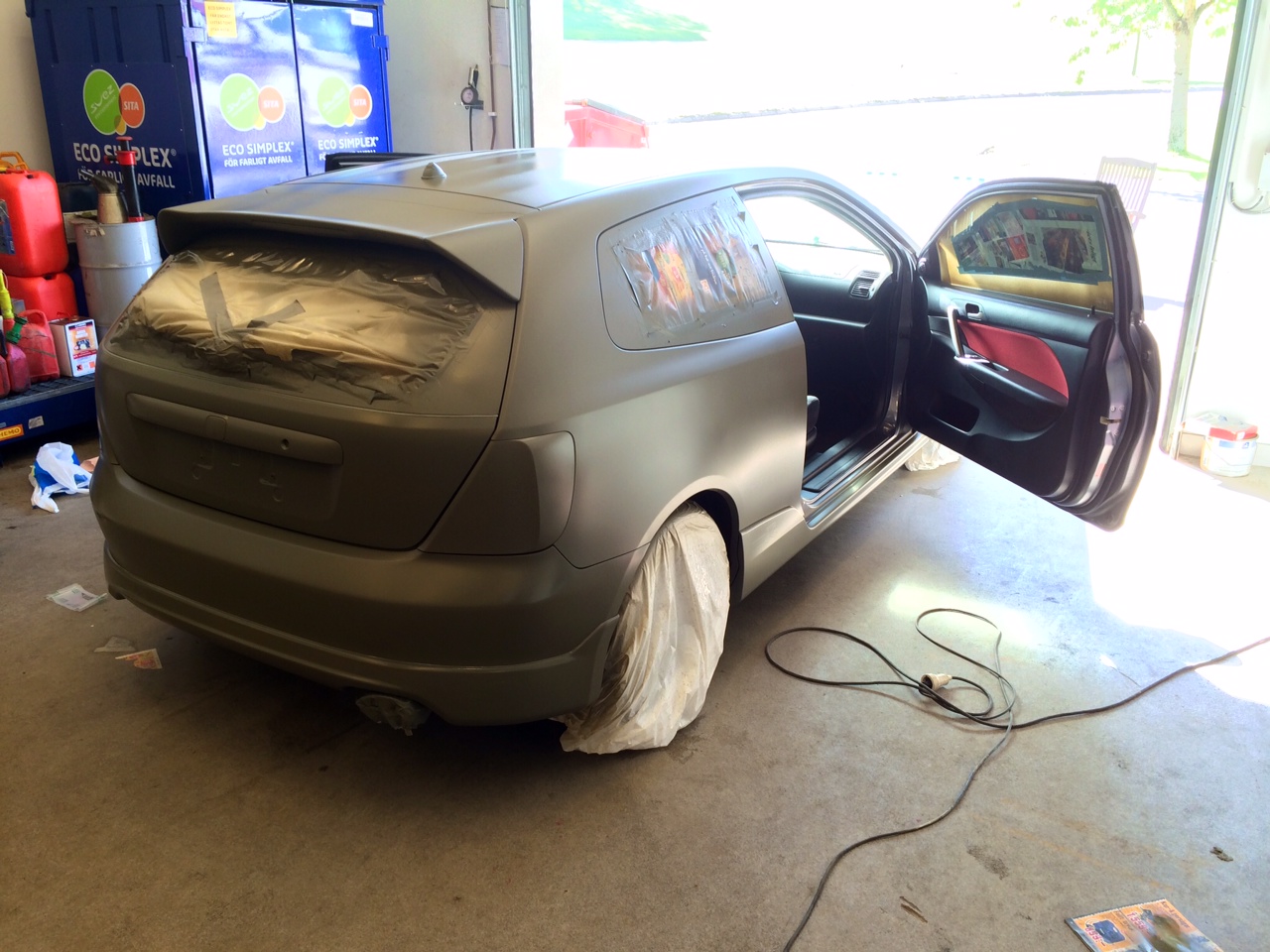

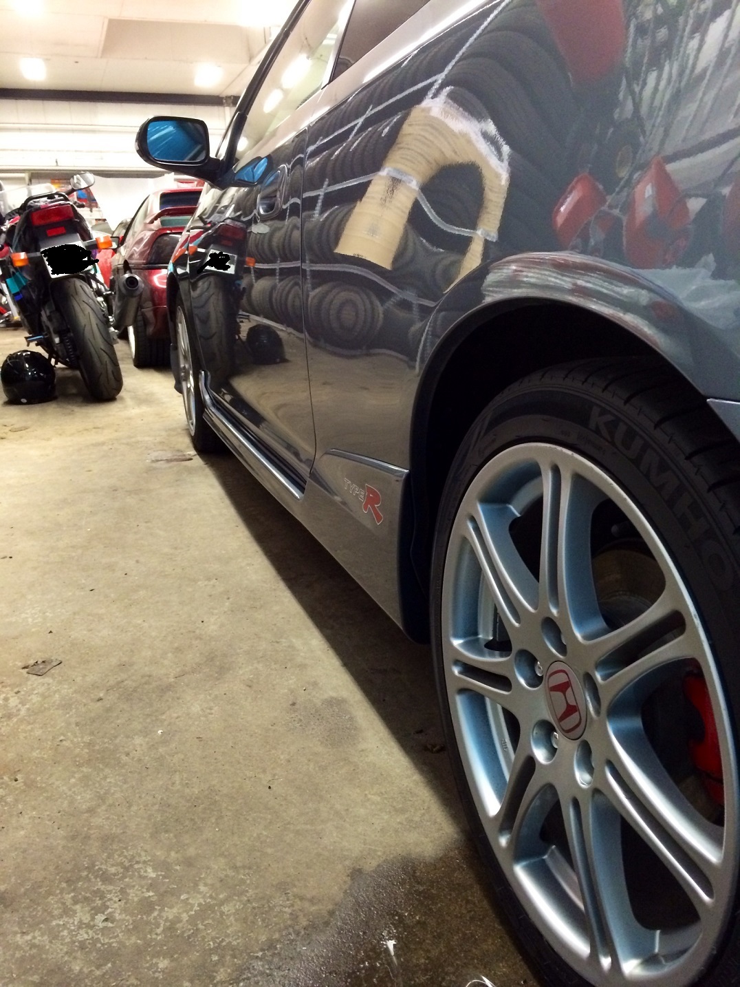

Igår blev bilen dippad och jag är nöjd över slutresultatet även om det blev någon liten skavank på ett par ställen.
Men va fan, det är första gången jag gör det
Tog tyvärr inga före-bilder utan det blev bara 3 bilder under dippningsprocessen och ett par efter-bilder som Johan tog. Allt är inte klart än. Jag ska till exempel göra sidospeglarna svarta, ta bort dippen vid antennen och lite annat.
Här kommer några bilder iallfall
