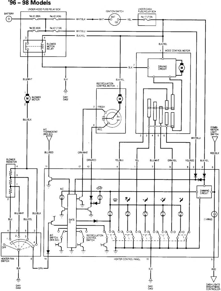

Kan du hitta på nåt kretsschema från någon verkstadsmanual som vi kan kika på?
Inlägg: 2377
WSM: https://archive.org/details/HondaCivic19962000 (hittad genom att googla på "Civic MB3 workshop manual")
Sida 1383 har title "Blower Motor Troubleshooting" med ett flödesschema för att felsöka fläktfunktionen:
https://archive.org/details/HondaCivic1 ... page/n1383

Lägger till kretsschemat när jag ändå var in och kikade, men börja med att följa guiden ovan.
Längst ut till vänster har du fläktmotor och reglage.
