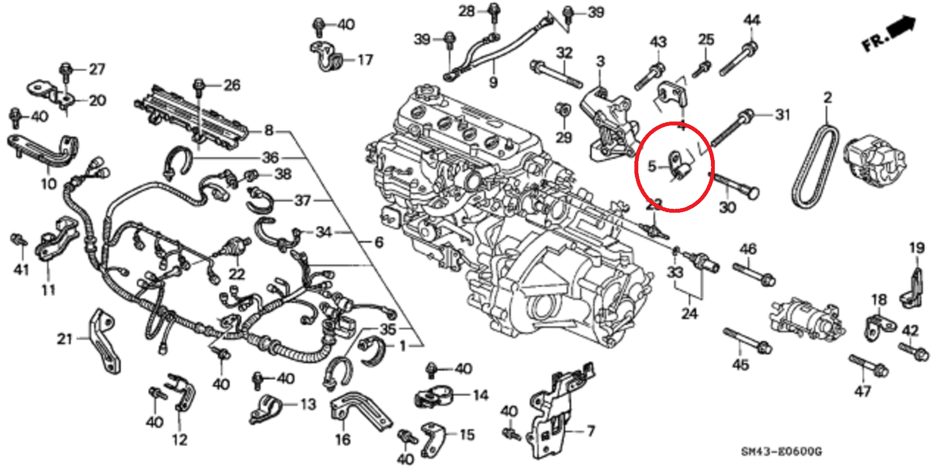

Fick ju hjälp av en kollegas vän att byta kamrem för flera år sen. Endera har han inte dragit åt spänningen på generatorremmen ordentligt eller så har den givit efter, men varit en del symptom under vintern som tjut vid start osv som märkts av. Efter bästa förmåga försökte jag i våras spänna bulten i fråga, märkte ganska snabbt att det inte stod rätt till.
Kollade på bulten som såg okej ut, däremot är själva fästet snedvridet. Vet inte hur det gått till. Den sitter där den ska, men går uppenbart inte att spänna åt mer, så remmen kommer ju slitas och det märks att generatorn inte får tillräckligt med kraft vid starten när det är riktigt kallt eller fuktigt.
Hittade en motsvarande bult och hållare på Delplocken precis innan de slog igen, men den var spegelvänd, så gjorde inte nån nytta alls.
Sett att det finns andra lösningar på hur man spänner åt remmen, där hållaren ser helt annorlunda ut, men vet inte om det alls går att sätta dit en sådan som alternativ eller om hela generatorhöljet måste bytas i samma veva?
För själva hållaren jag söker verkar nästan omöjlig att få tag på. Ska vara om den finns på nån skrotad Honda av samma modell. Så tacksamt för tips på om det går att lösa på nått annat sätt eller om det är skroten som gäller?
